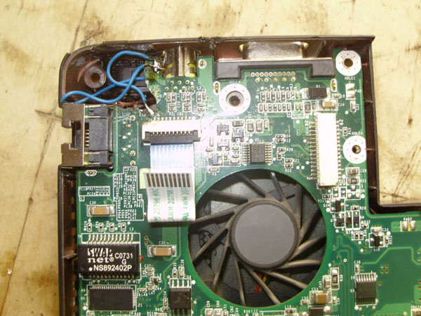

Ноут ASUS N61VG - битый LAN, вероятно после грозы.

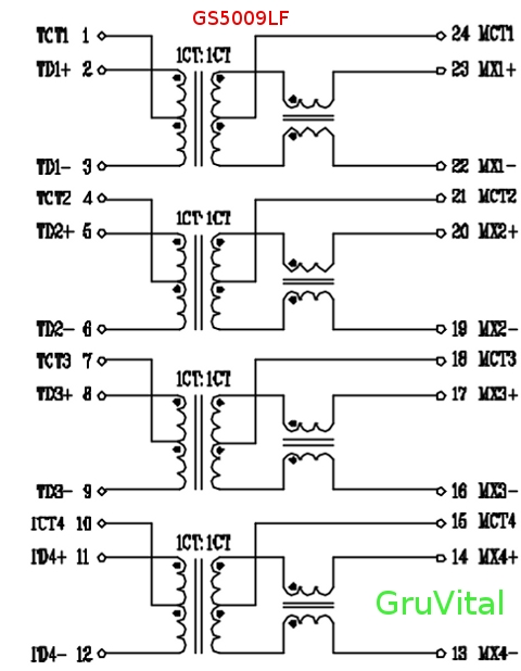

Вскрытие показало, сгорела сбора резисторов 4x75 Ом, в первичной цепи трансформатора развязки GST5009LF.
LAN контроллер AR8131-AL1E - у него порты звонятся на короткое. (с контроллером всё понятно) улыбка
Вопрос в другом, что за 2-ва элемента в корпусе SOT-23L-6
Маркировка выглядет так....................или так
Спасибо!

GruVital, а как на плате обозначены?

LESHIY, Обозначений и позиционных номеров нет!

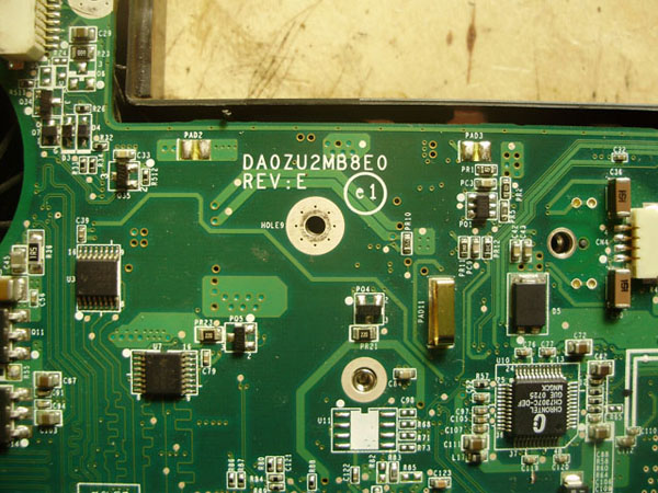

нашел похожую сборку написано 20(77)p
написано RN на плате
набор резюков
маркодер чет по этим маркировкам молчит, час тестером замерю
чуть погодя поищу твою сборку
ДОБАВЛЕНО 31/05/2011 14:58
ха а на другой плате обозначена каки диодная сборка
SBA

Сравни с IP4223-CZ6

IP4223-CZ6 в маркодере обозначена как 20(64)P
хотя......................

Вот фото в более высоком разрешении! подмигивание Уже все поиски перепробовал, что это за х...? гы-гы Может схема (кусок схемы) подобного бука или на базе этого контроллера, у кого имеется?

GruVital, А что там за микра квадратная,рядом дроссель,к ней же идут проводники от этих элементов?.

pabel, Это и есть контроллер LAN AR8131-AL1E 1Gbit

GruVital, А номера ножек у микры скажи,к каким подходят эти проводники.

с 17 по 24 ноги микры, все они на коротыше.

SBA, Спасибо за инф! Да, это сборка стабилитрона и диодов на IP4223-CZ6 , только судя из моей маркировки это IP4221-CZ6
SBA, LESHIY, pabel, спасиб, буду ремонтировать. Результаты отпишу.

Проверил сборки, сними все норм. На контроллере битые 2-ва порта. Буду заказывать!
