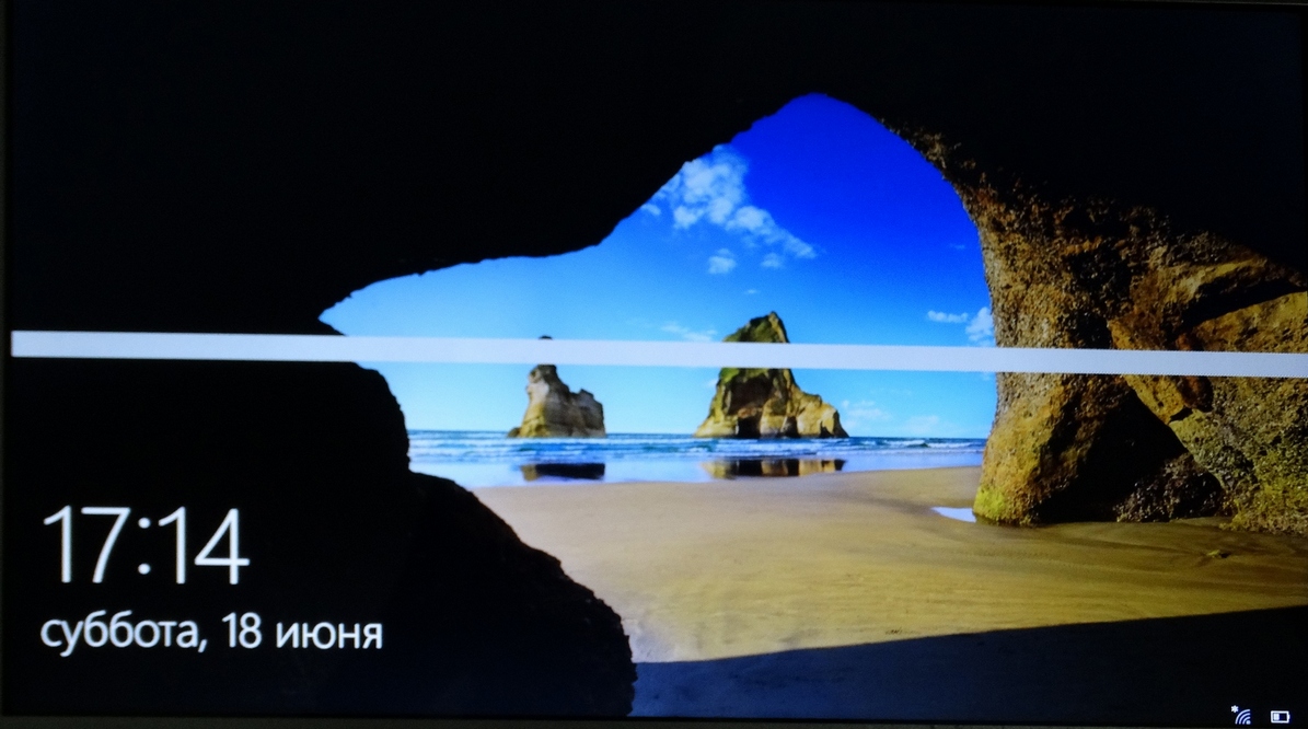

Здравствуйте. По центру экрана ноутбука ASUS X751L появилась светлая горизонтальная полоса шириной около одного сантиметра, при этом изображение делится ровно пополам и сдвигается относительно полосы вверх и вниз. Полоса появляется сразу после включения ноутбука. Какая неисправность может вызвать такой эффект - матрица, шлейф или что-то другое?

Сначала-предисторию неисправности в студию(удар,после разборки-сборки,"свмо появилось" и т.д.)
Ну и "народный метод"-у соседа внешний монитор/телик подцепить и отписать о результате....

Сообщение #3 От 18/06/2016 11:29 цитата
Ударов не было, ноутбук работал нормально. Очередное включение - появилась полоса. При подключении к внешнему монитору - изображение нормальное, без полосы и искажений.

Сообщение #4 От 19/06/2016 09:09 цитата
Шлейф проверять-звонить на обрывы и на кз(согласно схеме распиновки), SMD-ки возле разъема(окислы, сколы); сверить напряжения на разъеме со схемой, потом уж матрицу "приговаривать". Все как обычно, только если квалификация позволяет-с замеров начать.

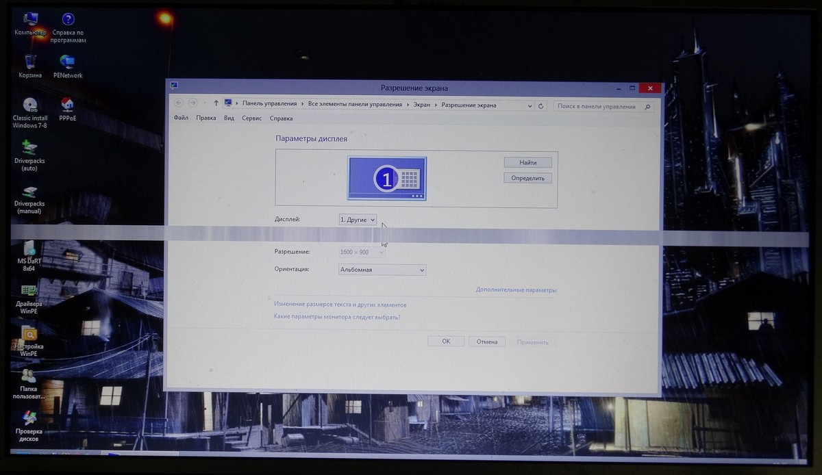

AndyKKKK
Сообщения: 6
Сообщение #13 От 27/06/2016 12:51 цитата
Полоса появляется сразу при включении ноутбука. При загрузке с лайва - такая-же история...

Роман Гордеев
Сообщения: 6359
Сообщение #14 От 28/06/2016 00:07 цитата
Остается попереключаться м-ду видеокартами, вот здесь: http://forum.xdrv.ru/index.php?s=3062f92b8d36927c1284d2ae7e8505a5&showtopic=5101 например есть, как это делается в вашей комбинации(Intel + nVidia) и тогда уж матрицу заказывать....
