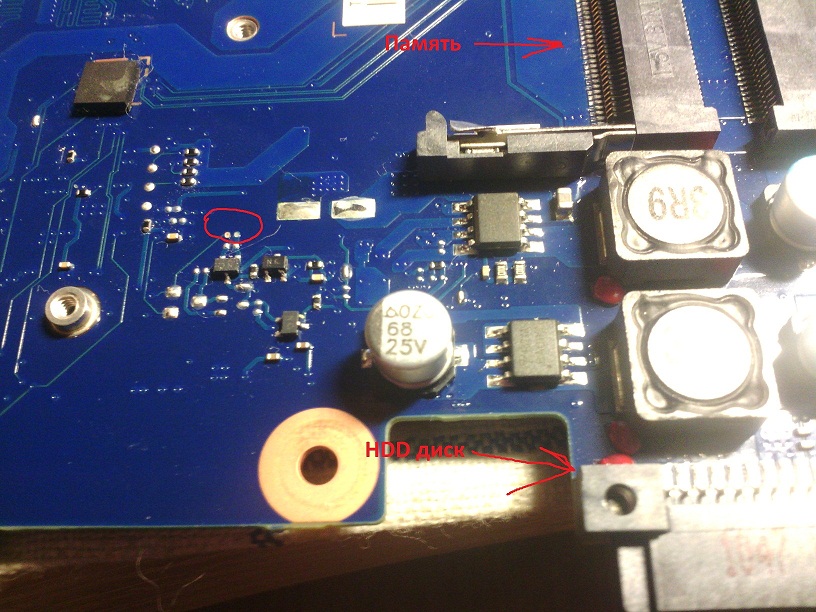

Доброго времени суток, форумчане.
Принесли данный аппарат с проблемой - не включается.
После распросов выяснилось, что при выключении был щелчёк и после этого тишина.
При вскрытии обнаржилась протечка в районе тачпада с окислом. там расположена LM393. (почищено и микросхема заменена) результата нет. Заменил ISL6251. воз и ныне там.
Не могу разобраться в схеме питания. может кто сталкивался с подобным? |
JC
На кнопке 18в присутствует. На самой LM393 на первом контакте 18в. На 3м и 7м по 3.35в. На 6м случайно колеблется от 1.5в до 1в.
На самой плате ни чего не греется и следов что что-то сгорело нет. |

JC
Схему нашел. Всматриваюсь. но всё равно пока глухо. |
JC
Новые данные: При подключенном ЗУ на контактах батареи 0V.

Питание на LM393 показания сменились.
[img][/img]
SBA
Сообщения: 1293
Ну теперь, если это при вытащенном аккумуляторе, то нормально... |
JC
эт. хорошо. а жить всё одно не хочет. |
SBA
Сообщения: 1293
ну как бы в ноуте не только одна lm393... |
JC
с остальным разбираюсь... пролив был на ней как раз. ISL заменил. по мосфетам кз нет.  |
JC
Задача решена !
Проблема была в резисторе PR387 (499K_0402_1%) который расположен около PU18B (LM393).
Банально отгнил.
На тесты теперь.
PS: Всем спасибо за участие. |
