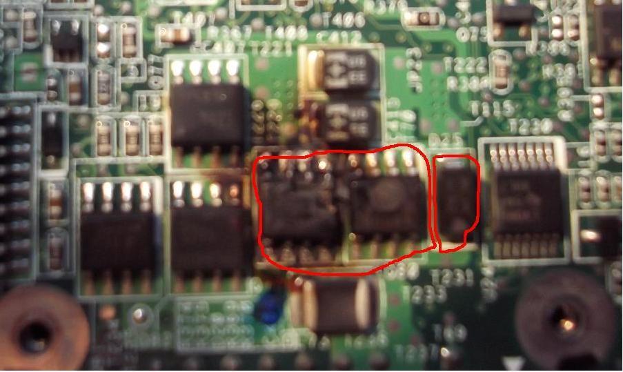

Ноутбук Asus м6va не работает от батареи.
Пред история такая,старый хозяин пытался перепаковать батарею,и сделал замыкание.Результат на фото,сгорели si4835dy.На фото обведенные замененные детали. После замены батарею видет,но от нее не работает.Батарея взята другая рабочая.Нужна схема и в какую сторону копать?

Nepster, Копай в сторону ШИМ.

Nepster, фотку по разборчивее можно?

красным отмечены замененные детали.К сожалению уровень знаний не поваляет без подсказки и схемы разобраться.
Как я понял нет зарядки с ноута.

платформа какая, можешь озвучить?

Asus M6000Va ,похоже что батарея полностью села.Как можно подзарядить без ноутбука?
ДОБАВЛЕНО 04/02/2013 00:44
Системная плата:
Тип ЦП Mobile Intel Pentium M 740, 1733 MHz (13 x 133)
Системная плата Asus M6000Va Series Notebook
Чипсет системной платы Mobile Intel Alviso i915PM

Оказывается проблема еще и в батареи.Оказалась батарея не такая же и рабочая,одна пара элементов сдохшая.Пока буду искать батарею. недовольство, огорчение
