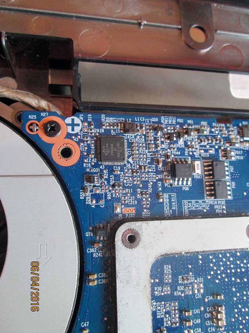

Приветствую уважаемые.
Прошу помощи с ноутбуком DNS w670shq(он же clevo) принесли знакомые с просьбой "посмотреть". Оказался залит клавиатура и материнка. При включении без клавиатуры на экране нет подсветки, система загрузилась до выбора вариантов восстановления, дальше выключил. Отмыл материнку. Фото прилагаются. Вопросов 2:
по вашему опыту лучше снять лицевую крышку экрана чтобы померить сигналы на матрицу и инвертор или вполне можно и на разъеме материнки померить?
и второй- на фото отмечены конденсаторы рс49 и рс51, у них аннигилировалась одна из ножек, и таких смд деталек в зоне затопления прилично, они однозначно требуют замены или все же пайка в том месте где конденсатор соприкасается с платой в норме и контакт есть, потому-что запасных деталей в смд корпусе есть только на нескольких десктопных материнках и одной ноутбучной.
пока не включаю чтобы разбираться с подсветкой, хочу по этим деталям пострадавшим выяснить

отмыть, пропаять, осмотреть под микроскопом... бывает дорожки отгнивают в местах окончания маски.

понял, тогда менять пока их не буду. пропаяю для начала

Люди нужна ваша помощь. Выяснил что нет питания модуля подсветки 19в. Несложными проверками выявились сгоревшие Q76 MTS3572G6, R551, Q31A MTDN7002ZHS6R. При закорачивании перемычки PJ15 подсветка появляется. http://shot.qip.ru/00FLJb-5L8wqLrde/
Вопросов 2:
1. Можно ли оставить работать ноут с запаянной перемычкой если не найду чем заменить сгоревшие смд детали? И для чего сделана эта цепь, почему не сделали сразу подачу +19в на модуль подсветки.
2. Чем можно заменить Q76 MTS3572G6, гугл ничего внятного не подсказал. Прогорел в нем только Q76A,Q76B цел

в теории, конечно, можно, но лучше попробовать разобрать почему штатная система не срабатывает.

Сообщение #8 От 14/04/2016 14:44 цитата
