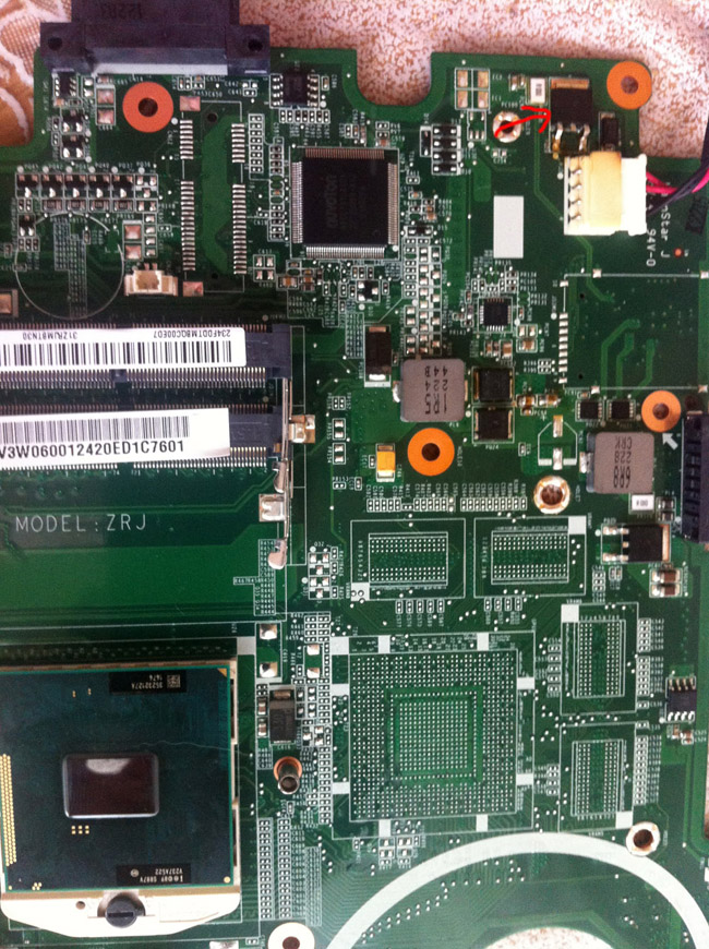

Добрый день. Принесли ноут Samsung NP305E5A, материнская плата BA41-01822A GBM, Model: Scala3_15/17A REV 1.0. Ноутбук включается (загорается кнопка включения, светодиод зарядки, запускается кулер, греется в меру процессор и чип, экран не загорается, загрузка не идёт), но не запускается. Клиент сказал, что оставил на ночь на зарядку в выключенном состоянии, а с утра ноутбук не включился.
Объективно: зарядное устройство исправно, память и процессор тоже исправны, напряжение на кнопке 3.09 В (вместо 3.3 В), ноутбук запускается со второго нажатия на кнопку включения. Напряжения на 17-й ноге (VREG5) - 4.69 В вместо 5 В. На 8-й ноге (VREG3) - 3.13 В. Микросхема питания эта: http://www.recomb-omsk.ru/published/SC/ ... ABC-05.pdf.
Дайте совет, где искать.

То что говорят клиенты, как правило не показатель причины поломки.
Нет ни чего на дисплее - подключите монитор, проверьте ОЗУ, пробуйте войти в биос;
Пробуйте запуск без аккумулятора, памяти и жёсткого диска с замером тех же напряжений прежде чем грешить на микру.

Скорее всего он отключил монитор, у меня было такое.
Тоже чел принес ноут без запуска монитора, я подключил внешний и все.
Там же отключение одной клавишей, может нажал случайно
Подключи внешний монитор, скорее всего бук загрузится, а потом в панели управления видео включи монитор ноута
