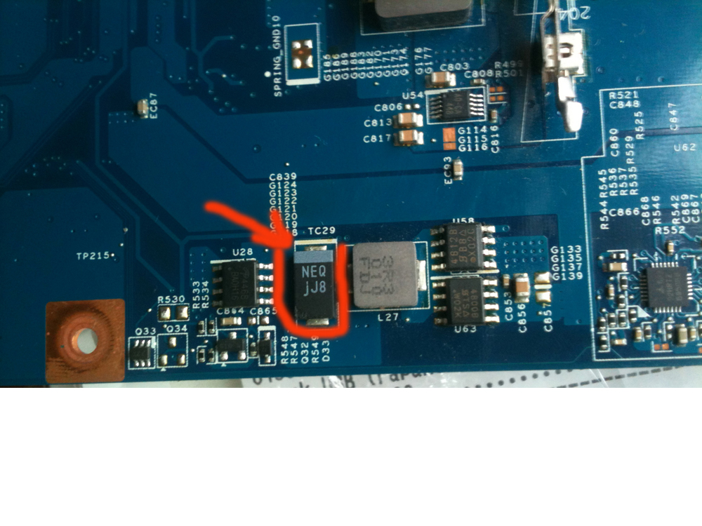

Уважаемые знатоки помогите определить элемент на плате!
Материнская плата от ноутбука (Acer Aspire 7736ZG JV71-MV 48.4FX04.011)

220.0 х 6.3v, а что с ним не так?

угол отбит! Ноут не стартует при подачи питания от штекера ноут включается сам по себе то есть начинает крутится кулер и горят индикаторы через 2 секунды кулер останавливается
индикаторы продолжают гореть еще секунд через 5 кулер опять включается и продолжает работать без остановки (видюха и проц горячие)!
Вот грешу на этот элемент! Из за него такое возможно?

ххбелыйхх, а запятая у вас на клавиатуре есть?
Из-за этого конденсатора может не быть 5 Вольт, соответственно, плата была бы трупом.
А "ударник" - ну во-первых плата то ли 6, то ли 8 слоёв, и в пайке мостов я бы усомнился, отлетают нередко.
Поднимать чипы, смотреть, всё это на нормальном оборудовании
