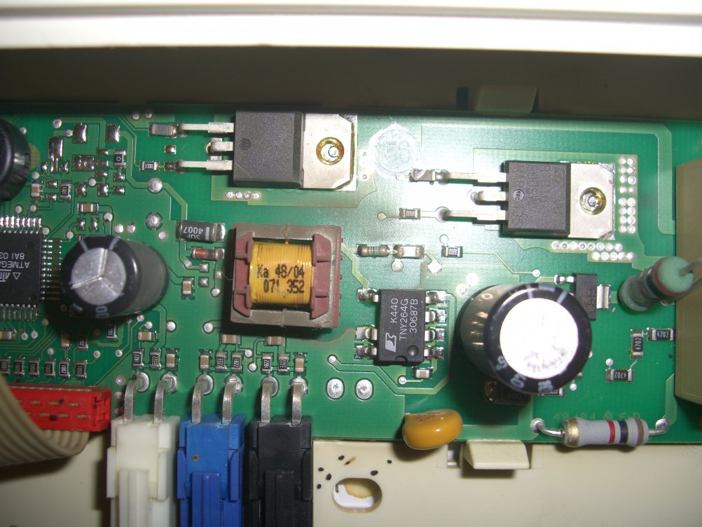

Блок управления Атлант МХМ 1744. E72-H6200
SilentWarrior
Сообщения: 7
Сообщение #1 От 24/03/2016 23:03 цитата
На плате выгорели 2 элемента, помогите опознать. Прикладываю фото взятое в одной из тем форума. Моя плата такая же. Резистор там отмечен, рядом с ним конденсатор. Хотелось бы его опознать.

disel 33
Сообщения: 1563
Сообщение #2 От 24/03/2016 23:28 цитата
скачайте даташит на TNY264, или схему бп на её базе, в инете этого много,и определите номинал емкости

Сообщение #4 От 26/03/2016 16:02 цитата
Вот моя плата с мхм 1745 -01 ,думаю отличий не должно быть.
Конденсатор в схеме прибором не звонится ,а выпаивать я не буду . Так что только схема поможет .Хотя по размеру 0.1 мкф

Сообщение #5 От 26/03/2016 16:34 цитата
valeriy333 писал:
Конденсатор в схеме прибором не звонится ,а выпаивать я не буду . ... .Хотя по размеру 0.1 мкф
браво!
посмотри стандартные демпферные цепи на этот шим
ставь от 68 до 100пф. только высоковольтные (1кВ) ! или там можно и выводный поставить.

Сообщение #7 От 04/04/2016 19:07 цитата
Вот наткнулся случайно
Если действительно R1 1k5 то конденсатор 82пф, а входной резистор 100 Om

Сообщение #8 От 05/04/2016 10:54 цитата
Валерий, и шо-ж ты вредный такой? То уконденсатора номинал по его размеру определяеш (лень выпаять но не лень языком по-работать), то маркировку с резистора прочитать не можеш...памошничек...

Сообщение #9 От 05/04/2016 15:26 цитата
Так сам бы и помог ,в выложенной ссылке ты активно участвуешь ,а мне выпаивать смд из своего исправного холодильника как то нет желания.
Тоже смотрю помошничек еще тот.

Сообщение #10 От 05/04/2016 16:01 цитата
valeriy333 писал:
В тексте моего ответа от 26 марта номинала не видать? Или тебе ее в сантиметрах привести :-) ?
О входном резисторе ТС не спрашивал!
Читай посты внимательно !
