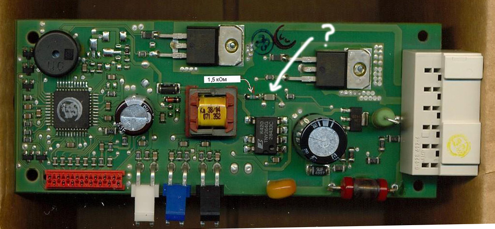

На плате выгорели 2 элемента, помогите опознать. Прикладываю фото взятое в одной из тем форума. Моя плата такая же. Резистор там отмечен, рядом с ним конденсатор. Хотелось бы его опознать.

скачайте даташит на TNY264, или схему бп на её базе, в инете этого много,и определите номинал емкости

Вот моя плата с мхм 1745 -01 ,думаю отличий не должно быть.
Конденсатор в схеме прибором не звонится ,а выпаивать я не буду . Так что только схема поможет .Хотя по размеру 0.1 мкф

посмотри стандартные демпферные цепи на этот шим
ставь от 68 до 100пф. только высоковольтные (1кВ) ! или там можно и выводный поставить.

Если действительно R1 1k5 то конденсатор 82пф, а входной резистор 100 Om
