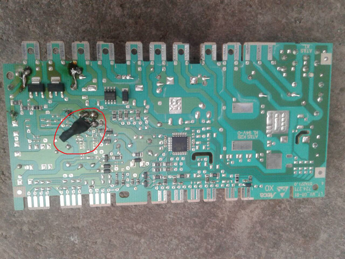

Доброго дня всем. Пришел холодильник electrolux ENB 3660 S с другого сервиса, где объявили о мёртвом модуле управления. При вскрытии обнаружил оторванный зуммер и отсутствующую eeprom . При диагностике выявил кучу сгоревших резюков и стабилитронов включая TOP222PN. Замена их не составит проблем, но какая память и прошивка нужна не знаю. Прошу помощи - кто стыкался с прошивкой....Маркировка всего следующая :Electrolux ENB3660S
Serial № 32400077
PROD.№ 928405127-01
На конденсаторах фильтра наклейки с номерами : 2146119-08 214718818 454000451 22\03
на втором FIN1111 V03
Заранее благодарен. |

И снова здравствуйте .Edinolichnik.Продолжаю воевать с электролюксом. Наконец то вылечил блок питания заменив TL 431.Запустил через лампу 25 W.Всё прошло отлично - стартанул. Появились на выходе 5в и 12в.Ничего не греется. При подключении периферии - сразу же стартует вентилятор испарителя не реагируя на выключатель двери. Компрессор стартует как надо , с задержкой минут 10 приблизительно. Кулер обдува радиатора молчит постоянно и индикация абсолютно без признаков жизни.

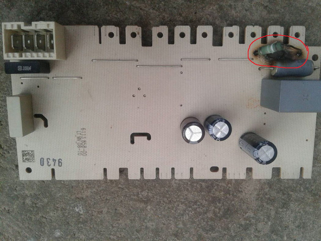

Света тоже нет.Плату индикации звонил - всё в порядке включая геркон. При повторном осмотре обнаружил треснувший элемент похожий на конденсатор красно золотой
. Но позиционно промаркирован как резистор R4. Не знаю - механическое ли повреждение или сам лопнул но нога отвалена. При поэлементной прозвонке записан у меня как R4 - 1,14 кОм. Повесил килоомный резистор но ничего не поменялось - странно .Может это какой то позисторный элемент ? Во вторичке изначально много резюков сгоревших было : R 75 - 2,2 om, R8-470 om, R16 - 270 om, R21 R24 - 56 om, R72 - 2,2om , R39 - 470 om, R40 - 560 om + два транзистора 33725 ( заменил на 33740 ) ну и естественно R25. Вот такие дела. Похоже смахивает на дамп проца. Микросхему 24C02 брал от ST. Есть еще Atmel, завтра попробую её прошить. Если не поможет - предложу владельцу переделку под обычный термостат и механический таймер. Другого выхода нет.О результатах сообщу. Счастливо..... |

Света тоже нет.Плату индикации звонил - всё в порядке включая геркон. При повторном осмотре обнаружил треснувший элемент похожий на конденсатор красно золотой . Но позиционно промаркирован как резистор R4. Не знаю - механическое ли повреждение или сам лопнул но нога отвалена. При поэлементной прозвонке записан у меня как R4 - 1,14 кОм. Повесил килоомный резистор но ничего не поменялось - странно .Может это какой то позисторный элемент ? | Фигово. По этой платке вообще ни чем не помогу - я её и не извлекал, и в глаза не видел.
