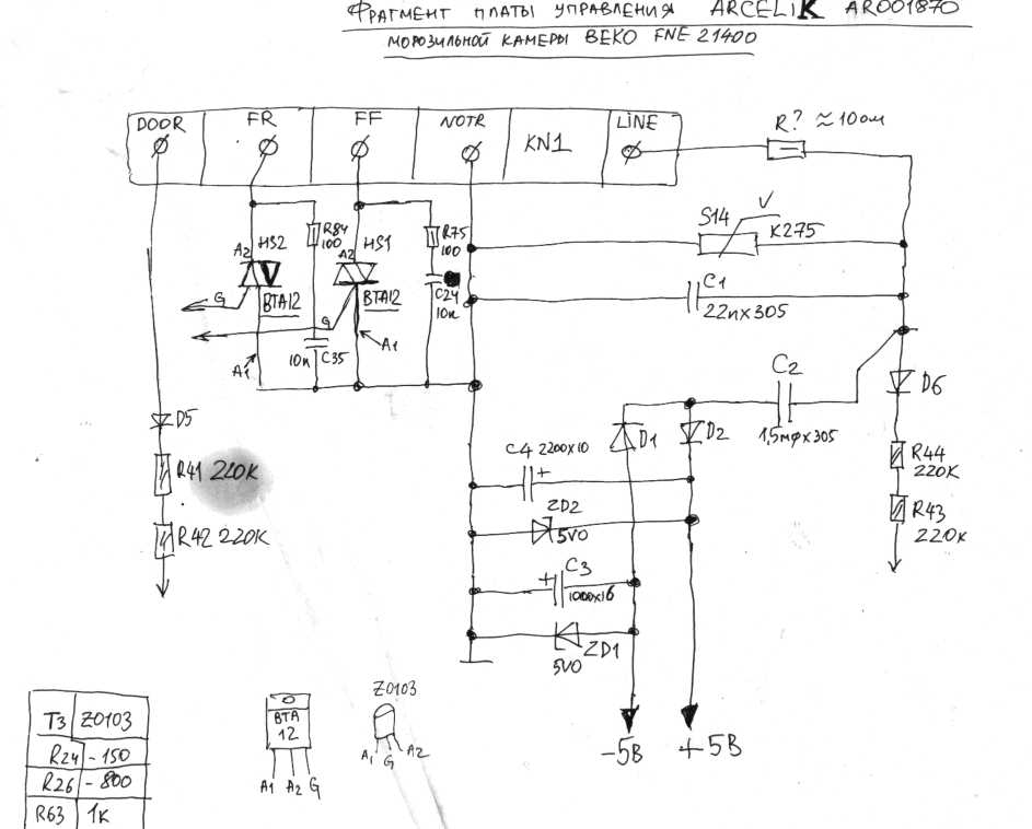

Здравствуйте.
Необходимо узнать номинал выгоревшей детали
указанной стрелкой в приложенном файле.
(входной предохранитель или сопротивление)

to f00fc7c8:Брат по несчастью! недовольство, огорчение Тот же модуль,те же траблы,только ещё и варистору хана(который синенький между конденсатором и резистором!)Если осталась на памяти,пжл дай маркировку варистора(у тебя он живой)и удалось ли найти номинал резистора? голливудская улыбка

Сообщение #4 От 05/09/2009 19:15 цитата
Варистор
S14
K275

Сообщение #6 От 20/05/2015 16:26 цитата
немного зарисовал.
  BEKO_arcelik_ar001870.jpg  52.62 КБ  Скачано: 1877 раз(а)

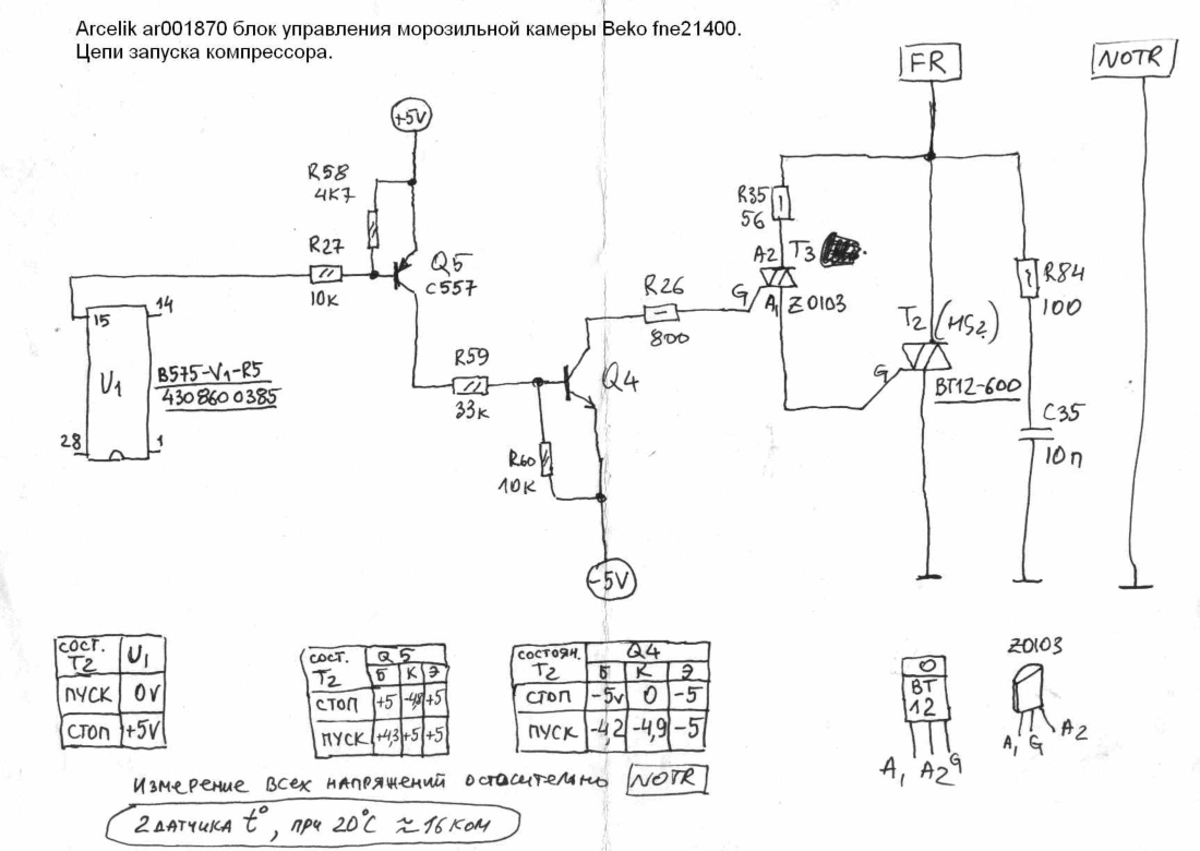

Сообщение #8 От 21/05/2015 10:23 цитата
цепи компрессора
