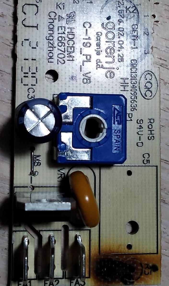

Здравствуйте ... Сегодня мастер по холодильникам принес мне от холодильника GORENJE FH211AW блок управления температурой . Сам я работаю в другой области , ремонтом телевизоров . На блоке сгорели какое -то сопротивление под позиционным номером R3 и конденсатор (KNB1560) на С5 до неузнаваемости , не видно маркировки . Кто занимается таким ? Будьте добры , какие у них номиналы ?
или дайте кусок схемы этого блока ..?

как не приглядывался вроде 0,56мкФ.

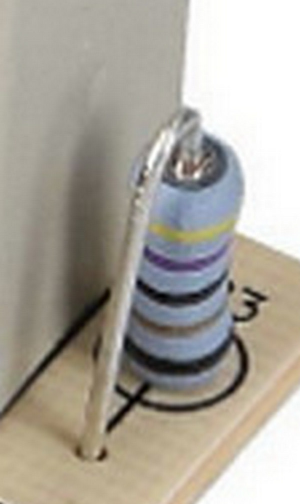

стопыч , я с конденсатором разобрался ... Спасибо . Рядом с кондером имеется сопротивление двух ватник . Под позиционным номером (3) . Если такая плата рядом с Вами , взгляните пожалуйста , и напишите , если не трудно , какие там полоски . На сколько это Ом сопр.... рёв в три ручья

у меня только картинка.
ДОБАВЛЕНО 18/04/2022 14:21
обнови сстраничку.

стопыч , огромное спасибо . Вопрос решен ... браво!

вот
