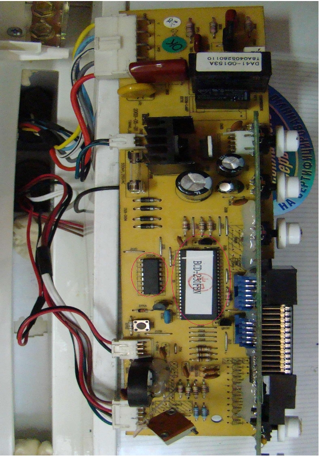

Поступил в ремонт после подачи на него напряжения 380В.
Был пробит симистор клапана и конденсатор (0,1 мкФ) на сглаживающем фильтре, после их замены в ХК температура понижается до -2 и компрессор отключается, а при -1 включается обратно.
Температура в МК в норме (-18 и соответствует показанию индикатора).
Датчики МК и ХК в пределах нормы (при +20 - 5,3-5,4 кОм).
Что может быть причиной неисправности?

В том то и причина, что все детали в пределах нормы, сомнения только микросхемы выделенные на фото, так как проверить их тестером (кроме питания) не умею.
 Размер файла:  523.29 КБ
 Просмотрено:  551 раз(а)
 Размер файла:  404.7 КБ
 Просмотрено:  495 раз(а)

а по теме : по картинке очень тяжело определить конкретную деталь
или предлагаешь по ромашке погадать ?
надо взять еще что-нибудь кроме тестера, включить на столе и кипятить серое вещество.
после 380? значит смотри питальник и вторичные напряжения.

по ходу слева это улн 2003 или2004,у тебя не видно номеров,но эти подходят,смотри по двум последним цифрам,после 380в я их обязательно меняю.
Сообщение #9 От 18/07/2011 22:05 цитата
мустанг, они навскидку легко проверяются в схеме.

Svirida писал:
Был пробит симистор клапана и конденсатор (0,1 мкФ) на сглаживающем фильтре,?
А как насчет трансформатора не верится что рабочим остался.
Что-то не договариваешь. подмигивание

baksi, Прав .Первичка должна быть убитой.Конечно если пред не умер.
