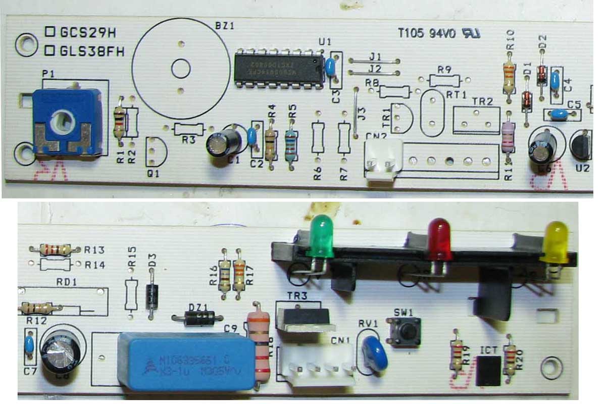

Купил морозилку ARDO FR12SA с неисправным модулем. Стоит механический терморегулятор, желание востановить. На плате выпаяны некотрые резисторы и симистор, механических повреждений нет. Схемку бы или номиналы.

Вот фото, но IMHO - єто лишнее.
У вас выгорели R19 & R20. Єто ткокограничивающие на светодиоды.
Думаете проц остался жив?
Но если хочется просто поковырятся или для души...
триак - любой LogicLevel & Sensitive Gate & snubberless.
на 10 -12А 600-800В,

Думаю вылетел тиристор, а наши спецы чтобы зажечь контролку, нагородили здесь и кроме этого перетёрли некотрые дорожки,откусили ноги у светодиодов. Живу в отдалении от городов, где что брать, может у кого живой модуль есть, за ценой не постоим.

Но если тяга к приключениям: Плата у тебя, там на конденсаторе С9 есть этикетка, на плате есть код. пробивай ч\з нет и ищи.
Но я бы вместо модуля лучше прикупил бы пром. контроллер одноканальный на статик, для холоду , самый простенький.

Детали заказал по почте, плату пропоял, на пусковом провода соединил как надо (все обкусили), ждем посылку. Красный светодиод пробит, а так вроде бы всё исправно, детали придут будет видно. Сегодня - резисторы совдеповские 240ом, светодиод с китайской игрушки, симистор ВТ137 600Е (привезли с Хабаровска, 138 в запас), детали не греются, работает нормально. Брал новую в полцены, ремонт 25р.. Спасибо всем, проблема решена.
