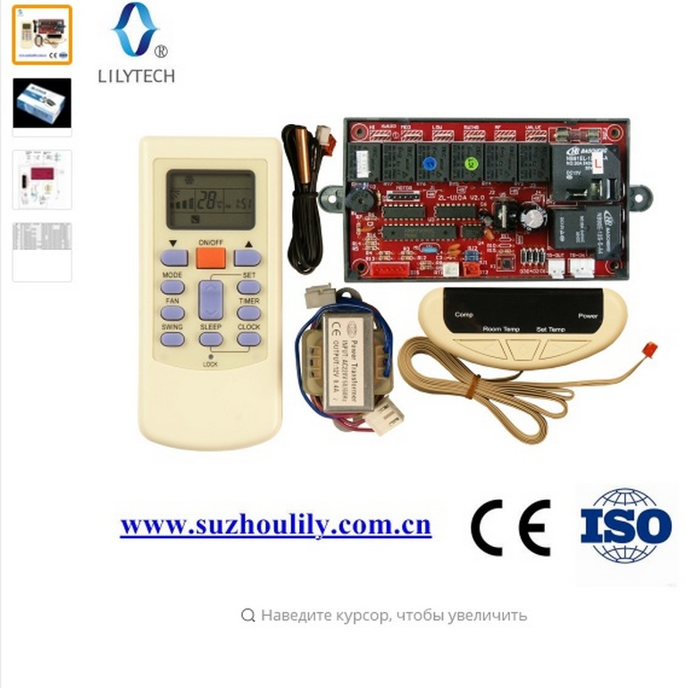

Сообщение #18 От 09/07/2018 20:42 цитата
Володь. универсал модуль хорошо, но мотор в одну скорость, клиент не согласен.
В таких случаях беру китай модуль на трех скоростном моторе, выкидываю релюхи, паяю шим на ne555, плюс симистор через оптрон
и на ne555 резисторы на делитель с улн, получаю три скорости шим.

Сообщение #19 От 16/07/2018 21:50 цитата
Ну, почему в одну скорость? Весь функционал сохранён! Универсалы ведь разные бывают. И те, и те нужны. Не надо никаких шим паять, в данном случае, всё через симистор на универсальном.
power1
Сообщения: 1240
power1
Сообщение #20 От 18/07/2018 17:16 цитата
Не знаю с сим не видел, брал такой.
