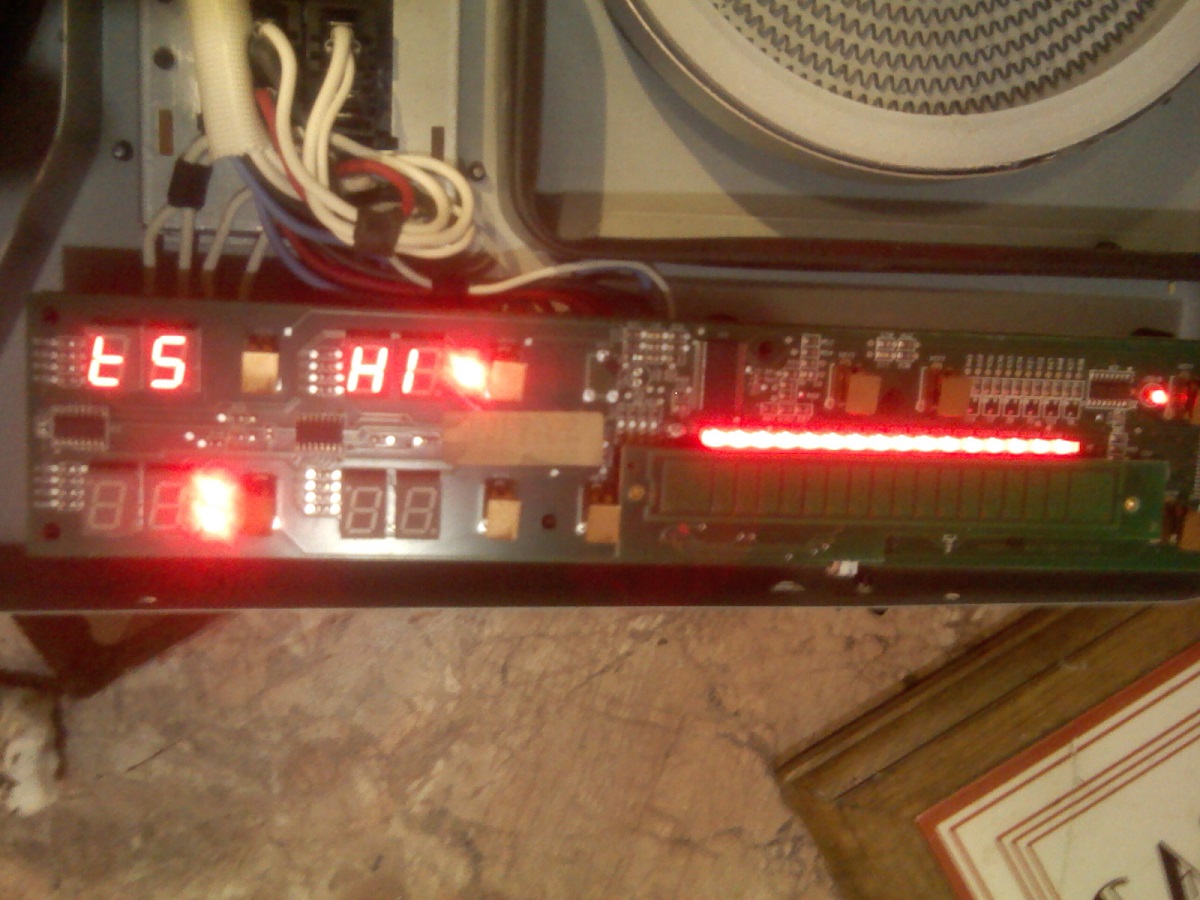

Варочная поверхность Gorenje ECT,висит на tt
Tiger1913
Сообщения: 10
Сообщение #1 От 04/04/2015 13:36 цитата
грузится как положено , показывает tt , входит в Тест , тормозит на максимальном уровне,показывает t5,
на следующие действия не реагирует, как выйти из ступора ?

про t5 ничего не встречал

Tiger1913, как появится "tS" - стукни в "0" слайдера.

да я и сам мастер уж 20 лет...Кто-нибудь подскажет : что означает tS и как с этим бороться ?

test Slider означает. просит провести его....

Спасибо большое-клиентка рада. Тему закрываю-Решено.
