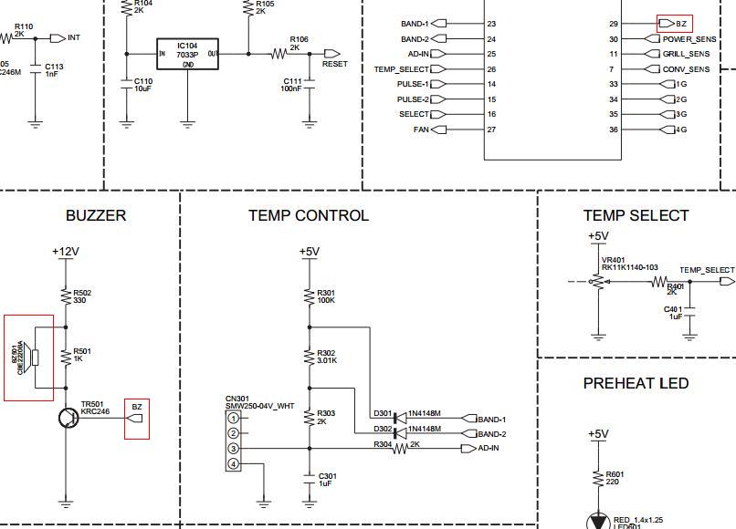

Купил недавно духовой шкаф Samsung BF641, еще не установил решил проверить. Обнаружил что во время когда шкаф находится в режиме ожидания появляется неприятный треск,писк. Разобрал оказался что звук из внутреннего динамика расположенного на плате управления. Звук динамик издает всегда, но тихий его почти не слышно. Но самсунговцы внедрили схему stand-by и через 15 минут вместо 12 вольт на плате становится 5 вольт. Как раз после этого шум становится сильнее. Для чего нужен режим ожидания непонятно потребление остается такое же (возможно хотели сохранить 5вольтовый стабилизатор напряжения(IC102).
Может у кого то был подобный случай? На различных сайтах много отзывов что данный шум присутствует в районе часов как раз где плата управления. Единственное что вижу это выкинуть транзистор TR107 что бы блок питания не уходил в режим ожидания.

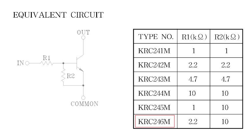

Осциллографа дома нет, посмотреть что творится на TR501, но почему то на коллекторе напряжение в районе 50мВ, хотя должно быть около 12В

Сегодня попробовал подать 12В от отдельного источника. Дребез такой же, но когда уходит в режим ожидания его нет. Такое ощущение что что то намудрили с источником питания. Возможно емкость маленькая и когда источник уходит в режим ожидания скважность увеличивается и емкости не хватает.

Продолжаю разговор сам с собой) Замерил напряжение на коллекторе TR501 и понял что транзистор постоянно открыт, возможно из за этого требезжит динамик(пьезо). Может просто обмотать его кинолентой и кусочек уплотнителя что бы зажать пьезо динамик?

KovboyS, так замени TR501...
KovboyS
Сообщения: 10
Сообщение #10 От 11/12/2014 20:09 цитата
Да мне кажется это самсунговские конструктора так сделали что на базу всегда напряжение приходит и он открыт, а когда нужно что бы динамик издал звук транзистор закрывается( не очень в курсе как пьезодинмик работает). Есть вариант либо сделать повторитель добавить транзистор (надеясь что он откроется полностью, либо сделать инвертор и тогда через динамик ток в режиме ожидания идти не будет).
