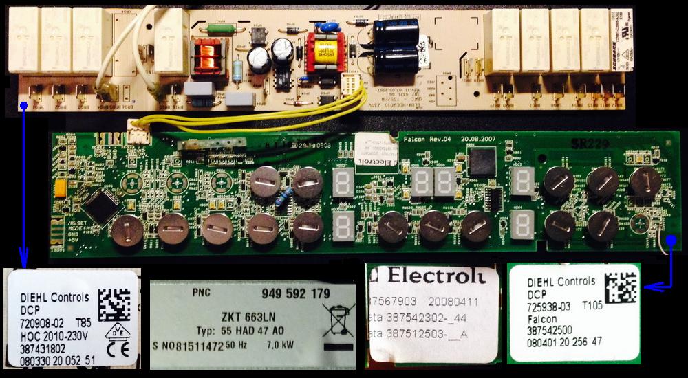

Сообщение #1 От 08/02/2015 03:36 цитата
Zanussi ZKT 663 LN
PNC 949592179
Легенда: - сначала хандрила, потом всё реже включалась, теперь вообще не включается.
Результаты диагностики:
Vcc = 18,5 В
Vdd = 5,0 В
Кнопки конфорок разбиты на 2 группы, нажатия которых "сливаются" через два мультиплексора HC4051.
В ненажатом состоянии схема каждой кнопки "передает" процу амплитуду в 4В. При нажатии - падает до 1,6.
Пару кнопок "левого крыла" один Mux подсаживал - сдул.
В правом "крыле" одна кнопка просела до 100мВ - диод подох (снял).
Кнопка включения и Lock реализованы по той же схеме, что и все остальные, однако идут на проц напрямую (также: 4,0 -> 1,6 - смотрел прямо на ногах проца).
Кварц проца молотит (кстати у него 20МГц, а у проца силовой 12).
У проца на плате индикации есть ресет, он работает. При сбросе на плате загораются все светодиоды и индикаторы, потом гаснут и напоследок центральные два показывают "44", потом гаснут и они.
И тишина..
Проц живой:
- кварц пашет;
- ресет работает;
- если кратковременно завалить процу частоту, то выполняется ресет (с описанной выше цветомузыкой);
- если щупом осцилла помучать процу ноги, тот выдает Е9;
- иногда еще и пищит (если мучать кнопки руками).
Входы у проца кнопок Вкл и Lock не пробиты - прозвонил (иначе изменения амплитуды отличались бы от амплитуды сигнала рабочих кнопок).
Живой же собака, а вот включаться панель не хочет!
Единственное, что смутило, так это 18,5 на силовой, в то время как релюхи стоят на 12...
Но на индикаторную приходит только 5, и по идее ей должно быть по барабану, сколько на релюхах.
Да, и еще, по каналу обмена индикаторной и силовой - пакеты данных бегают (правда пока еще не смотрел в какую именно сторону).
Есть мысли, как оживить?

Достойный трактат!!! Есть вот такой рабочий модуль. Могу одолжить для экспериментов или продам. подмигивание

1) Подключил к силовой от комплекта как на картинке выше (Electrolux EHS60200X) - сенсорная от Zanussi ZKT663LN включилась один раз, показала Е9 (что в принципе нормально) и...
больше включаться отказалась. Издевается, сволочь!
2) Подкинул рабочий силовой (взятый по PNC) - молчит. (Кстати, завышенное второе - норма.)
Итого в сухом остатке:
Проблема в сенсорной, чтд.
ЗЫ: Если у кого есть рабочая (арт. 3305630380) - куплю.

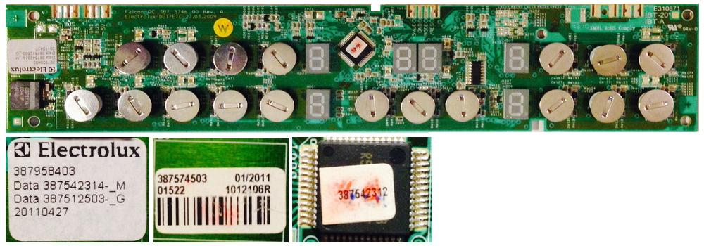

Сообщение #5 От 04/03/2015 18:08 цитата
В общем методом подбора была найдена плата от какой-то зануськи (made by Elux).
Номера на фото.
ЗЫ: Поставил давно, всё не было времени отписаться.
