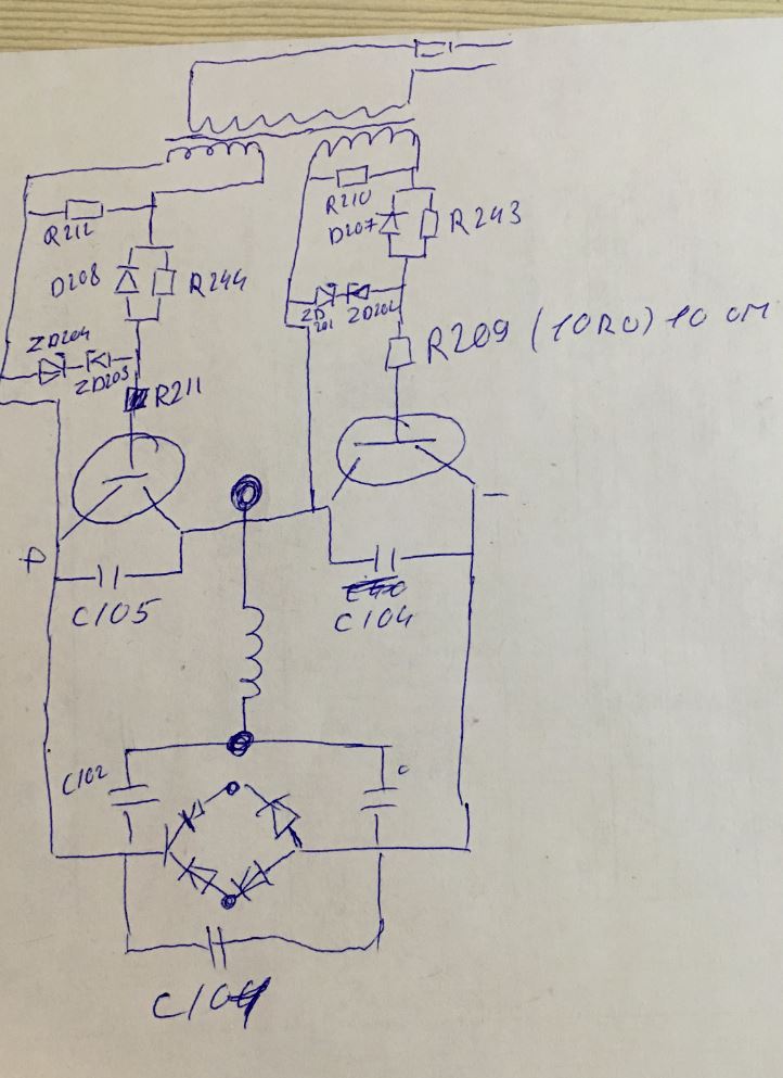

Индукция Samsung CTN263ea01 горят IGBT
Neovr
Сообщения: 22
Сообщение #1 От 01/01/2017 23:08 цитата
Плита на 3 комфорки
с 2 платами-генераторами
Пробивает IGBT на однокомфорочной плате с самой большой по диаметру катушкой.
Пришла в ремонт с пробитым мостом и выходными транзисторами.
Мост на 25А - заменил
IGBT стояли GP4068D , заменил на g4h40ud(чуть слабее)
Проверил обвязку - все целое, стабилитроны не пробиты. Визуально все целое.
Включил - работает, греет. Режим бост тож норм. собрал, включил, бахнул автомат.
Разобрал - опять пробиты.?!
мост выжил.
Заменил на RJH60F7. Включил - поехало. включил - выключил. - норм. так раз 5. все норм.
Отвез клиенту, включил на бост - робит.
Включил соседнюю комфорку на бост (на соседней плате, ранее живой, не ковыряной) - бах! вырубило автомат на 50А, сгорел предохранитель на плате (с тойже большой комфоркой).
Опять выбило теже транзюки на большой комфорке.
Мост опять выжил (?!) живучий попался )
в чем может быть проблема? подозрение на одновременной открытие... осцила нет ... схему срисовал, в обвязке деталей не много, все целое ...
Силовые кондеры промерил,(3.3мкф после моста, оба 0.68мкф на вывод кофорки) все норм.
  4.JPG  83.77 КБ  Скачано: 621 раз(а)
