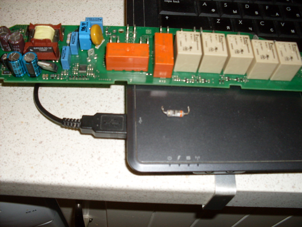

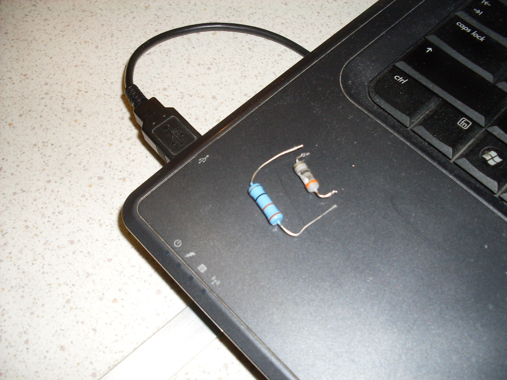

alex x
Сообщения: 501
Сообщение #10 От 17/10/2015 18:01 цитата
как будто 30 ом 2 ватт.....на Юноне не нашёл родного

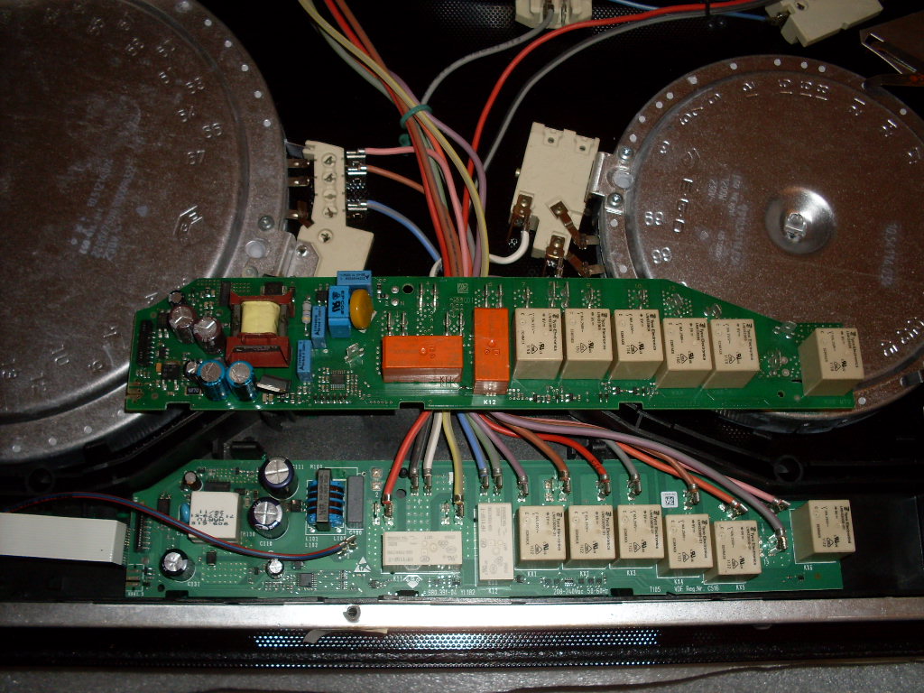

alex x
Сообщения: 501
Сообщение #11 От 17/10/2015 19:00 цитата
интересно, а от 645 модуль сможет подойти?......
 Размер файла:  275.76 КБ
 Просмотрено:  350 раз(а)
shov244
Сообщения: 3825
Сообщение #12 От 17/10/2015 20:21 цитата
alex x писал:
Ты не партизан ? Где стоит , так и не ответил ...
alex x писал:
Да ладно ... тама в субботу черта лысого найти можно , а ты резистор наити не можешь . подшучивать, дразнить
alex x писал:
вопрос гложет, не шарахнуло ли дальше по цепи?
Самое главное чтоб проц был жив , а это можно проверить ... и не спеши с заменой платы -востанови эту .

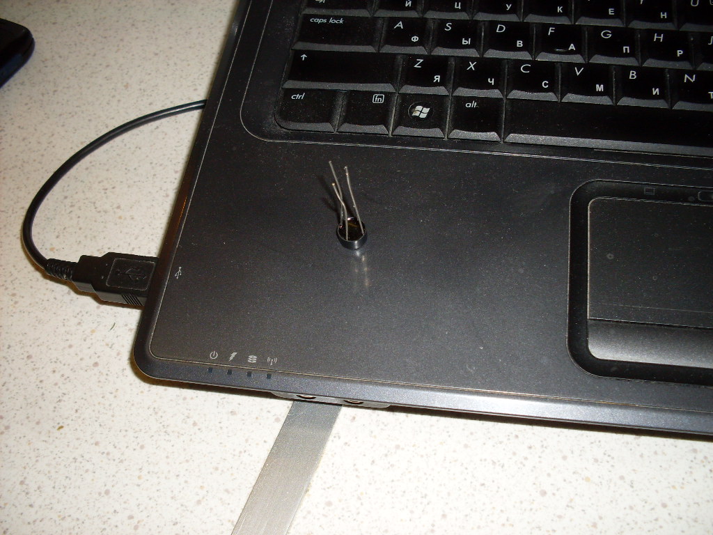

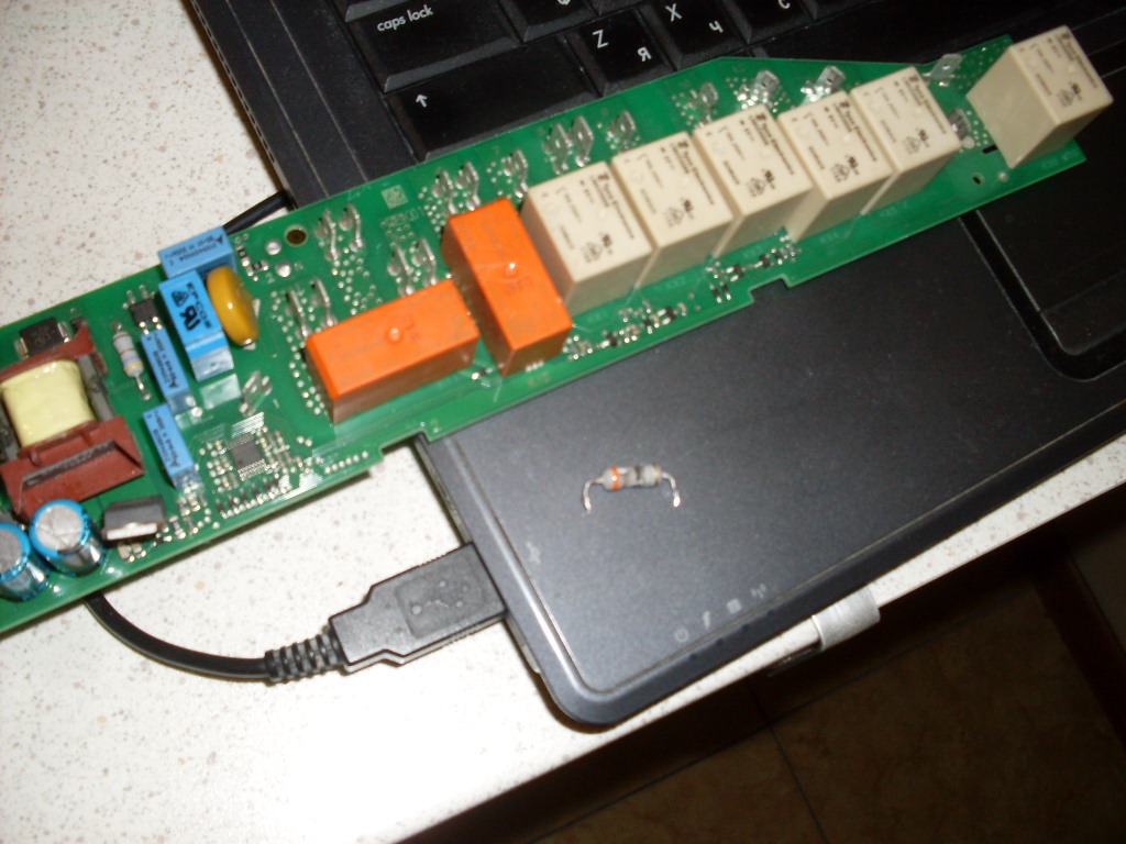

alex x
Сообщения: 501
Сообщение #13 От 17/10/2015 20:41 цитата
вот только такой на 33ома....
ДОБАВЛЕНО 17/10/2015 21:45
а стоит над серым сухим кондёром...... сверху белая полоса, оттуда выпаял!
ДОБАВЛЕНО 17/10/2015 21:50
я кстати не уверен, что это его номинал! Одна полоска может была коричневой, а не чёрной.....поэтому и хотелось найти схему!

shov244
Сообщения: 3825
Сообщение #14 От 17/10/2015 21:09 цитата
alex x писал:
Ну это обрывник резистор или FUS резистор , стоит в цепи как пред , можно ставить такие от 10 до 100 Ом , обычно стоят по входу на питатель , обычно шим или транзистор в ауте ... засмущало его название R200 .

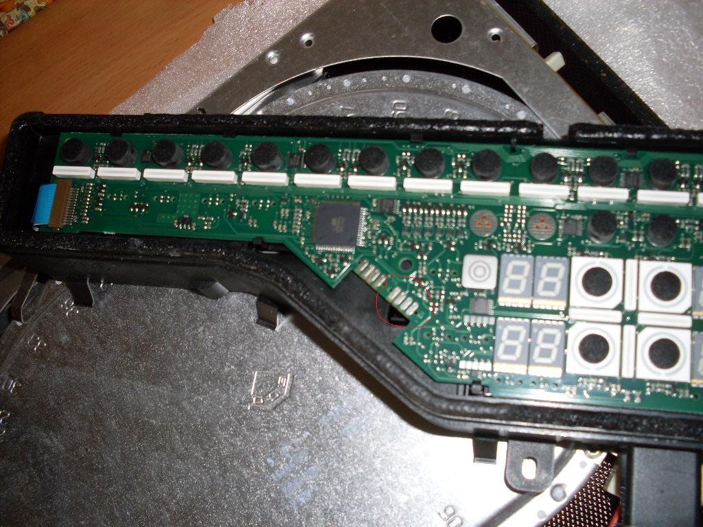

alex x
Сообщения: 501
Сообщение #15 От 17/10/2015 21:32 цитата
да, наверно питание на индикацию с управлением...... а ты предполагаешь, ещё чему то кирдык?....
shov244
Сообщения: 3825
Сообщение #16 От 17/10/2015 21:41 цитата
alex x, прибор в руки и определяй где кз ( встань на землю и после резистора , какое R-ние ?)... а так разрисовка схемы , где стоит поможет . Кстати не вижу плату индикации ...
alex x
Сообщения: 501
Сообщение #17 От 17/10/2015 21:51 цитата
да она вроде чистая.....показать? такая хрень встречалась на Аристонах 631-х.....642-х при подключении на 380 вольт, вот и здесь мне казалось то же самое, а не кз.....
shov244
Сообщения: 3825
Сообщение #18 От 17/10/2015 23:15 цитата
alex x, ну не просто же резистор вышел из строя ...
alex x писал:
Да ставь уж , коль с прибором не в ладах ... хуже не сделаешь , ТЭНы не погорят .
alex x
Сообщения: 501
Сообщение #19 От 18/10/2015 00:28 цитата
shov244, )))) не торопи! а с ней включение режимов может не совпадать?......была бы ВП своя, я бы не задумывался поставил! заметь, на обеих силовые выходы совершенно одинаковые, а схема питания на индикацию разная.....почему?
шлейф подходит!
shov244
Сообщения: 3825
Сообщение #20 От 18/10/2015 00:34 цитата
alex x писал:
В чем ? Распиновкой на шлейфе или U-нием ?
Давай в следующие выходные встретимся на Юноне ... помогу в твоей беде ! А твоя задача загрузить клиента на время ...
