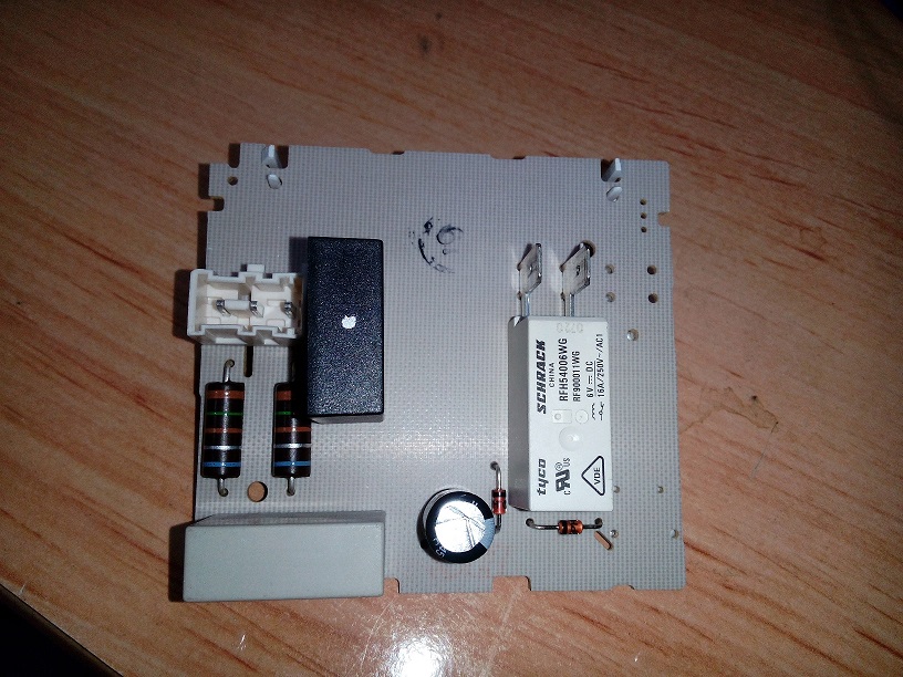

Духовый шкаф Siemens HB330550/01 FD8805, проблема с модулем.

Всем доброго дня. После замены верхнего ТЭНа при включении моргают три нуля (часто 1/7) наперемену с символами h+kg+min. При нажатие любой кнопки (кроме часов) реагирует мерцанием всех сигментов. При нажатие на часы выдает F5. Почитал в разных местах что на модуле имеется (возможно) NTC , который может быть источником проблем. пытался найти, не смог... выкладываю фотку модуля, ткните пож носом улыбка ...
ДОБАВЛЕНО 28/04/2016 08:44
Да, думаю нужно добавить, все (или почти) компоненты проверил - рез. SMD на разрыв и по номиналу, конд на номинал, транз на коротыш. ТЭН заменен не из за обрыва, тек на землю...

а как работает, если скинуть оба контакта с реле?

Сообщение #5 От 28/04/2016 13:40 цитата
alex x писал:
ничего не меняется...
