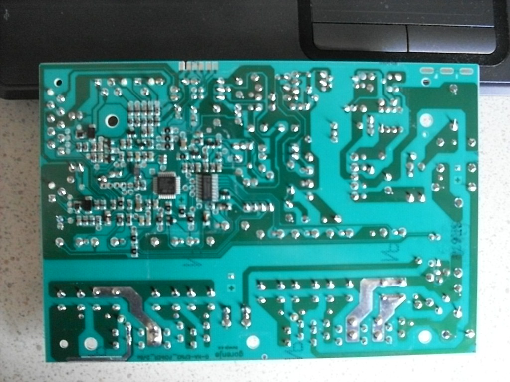

духовой шкаф Gorenie BO87W арт.373523/01 s/n24630011 не вкл.
alex x
Сообщения: 501
Сообщение #1 От 20/04/2016 14:09 цитата
духовой шкаф Gorenie BO87W арт.373523/01 s/n24630011 был cкачёк напряжения! видимых проблем нет, кроме RS201.......изделие не дышит!

alex x , замеры то где? Что с питаниями? Камень выжил?

некогда было замерять! посмотрел,питание только доходит до платы.....скинул и забрал с собой под замену! не дай бох и сенсорная полетела.....

Сообщение #6 От 20/04/2016 17:09 цитата
А на столе то кто мешает замеры снять?
alex x
Сообщения: 501
Сообщение #7 От 20/04/2016 22:03 цитата
2 пробитых диода....

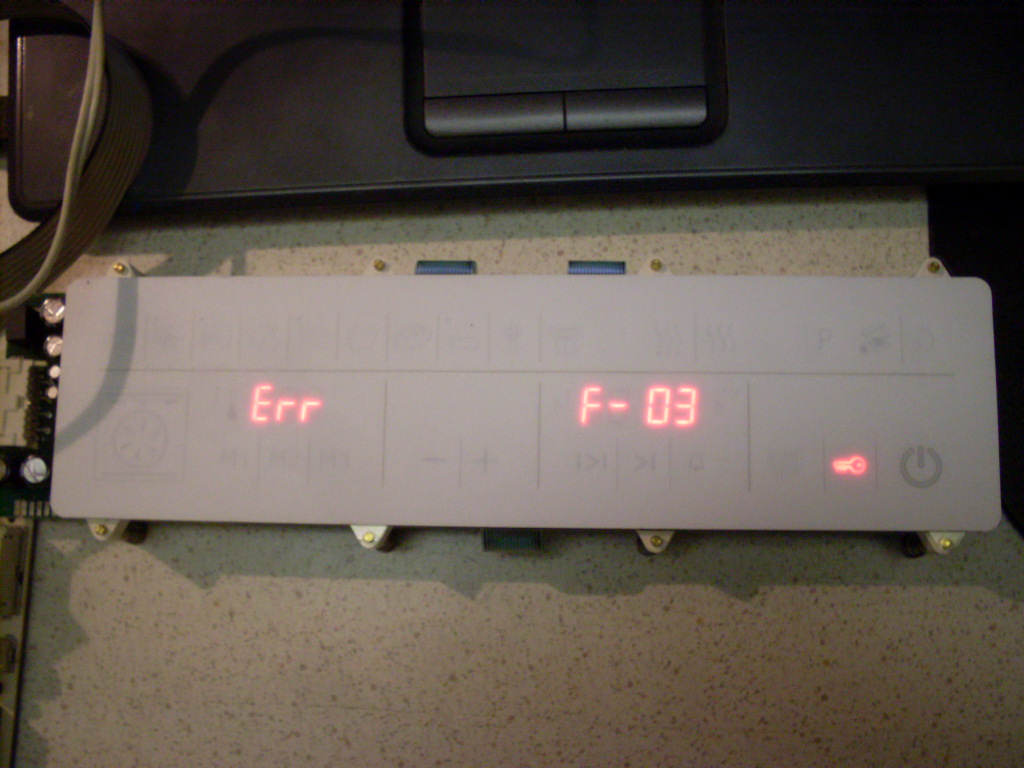

спасибо shov244, модуль цел! теперь заморачиваюсь с панелью управления.......кто нибудь разбирал такую коробочку? на чём она держится? ломать не хочется!

показывать начала ошибку и ключ.....мигает Err

Сообщение #10 От 26/04/2016 16:42 цитата
с подключенными в цепь датчиками всё заработало!
