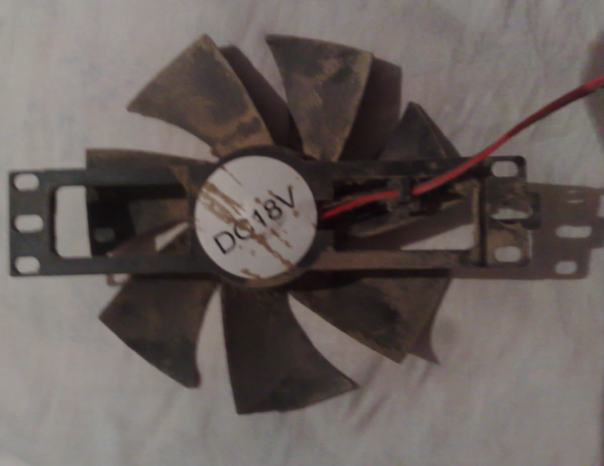

Добрый день. Не подскажет кто, чем смазать вал ротора вентилятор
, чтоб хватило хоть на месяц, а то перепробовал все- хватает на 2-3 дня, максимум на 5 дней. Вентилятор 18VКитай), может кто подскажет, где можно купить или марку его, и вообще, есть ли такие в продаже?/

Пушечным салом, только сначала вымой старую смазку

Михаил Первый, графитовой смазкой не пробовал?

я тоже не мог найти такие вентиляторы, ставил другие!..на 24 вольта! пришлось по другому крепить!

24-х вольтовые у нас есть в продаже. Буду пробовать ставить. Всем спасибо!

А в чем проблема поставить 12в через стаб?

Rom-Zecs, а не просадит ли напругу на микре, не лучше ли сделать делитель?

Ни чего не понял, но через резистор пару ватт тоже вариант

Господа, тема решена.
