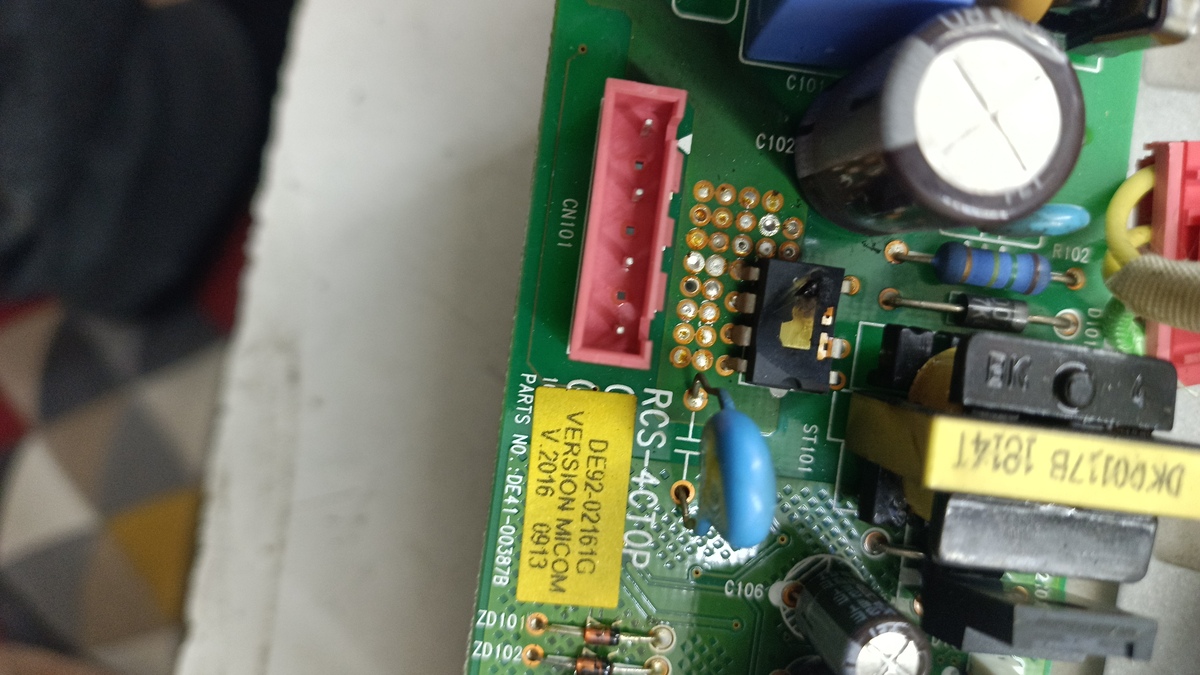

Опознать микросхему в варочной панели Samsung C61R1CCMN
Aviserv
Сообщения: 11
Сообщение #1 От 21/05/2024 10:57 цитата
Пришла панель Samsung C61R1CCMN с неисправностью "Не включается" . На силовой плате взорваный ШИМ и следы прогара возле реле RY201. Уважаемые форумчане помогите опознать микросхему

TNY280PN

Витека, Благодарю,дружище
