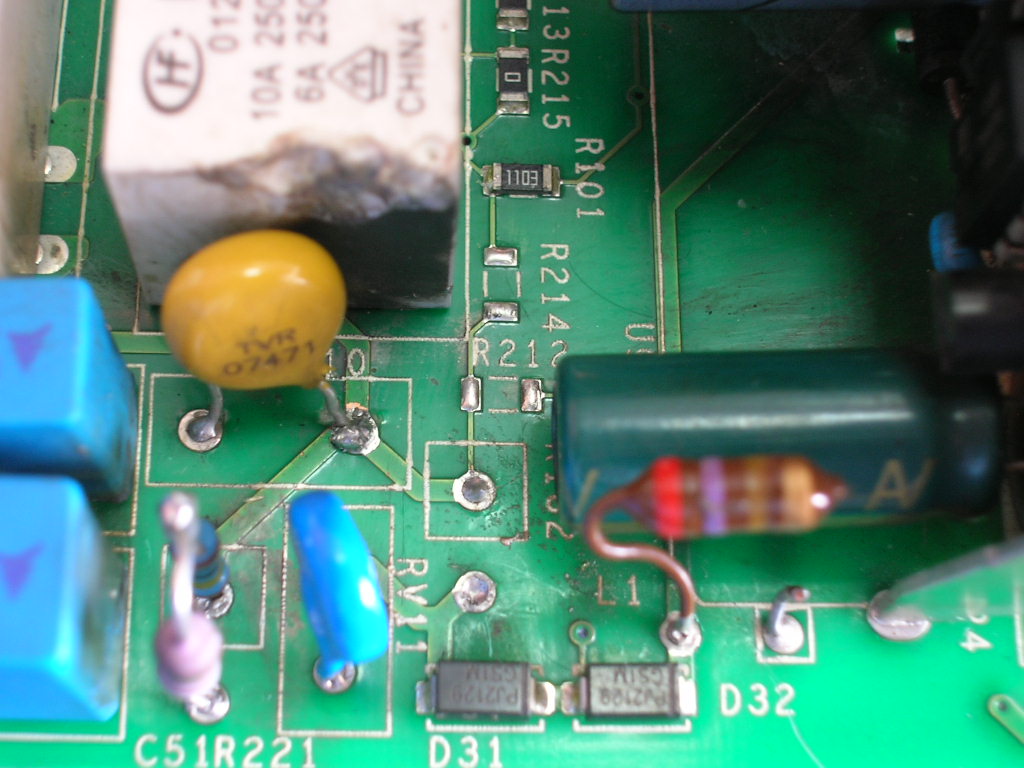

Пришёл из "района"Сгорела часть элементов на аппарате.Что то заменено,но я очень сомневаюсь,не хватает нескольких элементов,помогите схемкой.
Инет перерыл.

vv.ru,озвучьте свои сомнения пожалуйста.

Дроссель оторван,перемычка вместо него.Резисторы не звонятся.Есть пустые места на плате.

Сообщение #6 От 29/07/2016 13:21 цитата

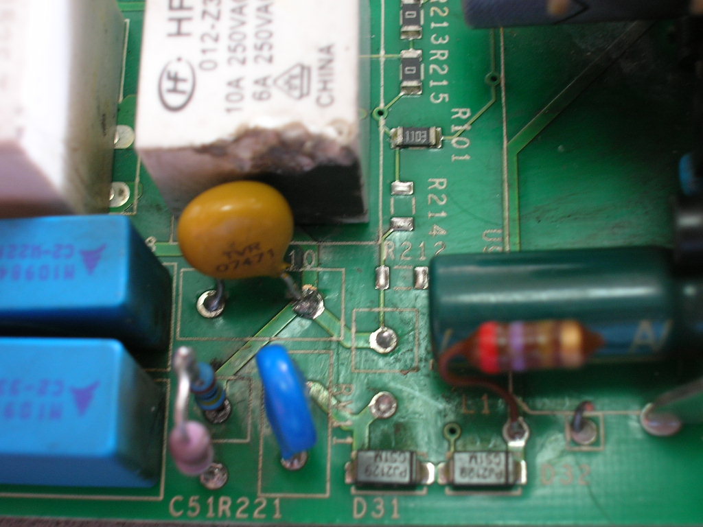

Конкретно какие"Резисторы не звонятся."? "Есть пустые места на плате."?Пустые места на плате осмотреть при помощи лупы,может они и должны быть пустыми.При разных модификациях ,разная начинка.На время ремонта установить перемычку ,это нормально.Фото всей платы с разных ракурсов надоть.

Здравствуйте, точно так же сгорела плата. Скиньте фотографии этой части платы сверху и снизу. И что за элемент был R221? спасибо.
Резистор зеленый 3 W 10R, Варикап большой S10 K300 12 14, Варикап маленький 07 K300 12 08.

На первой картинке резистора R182 не хватает 3W 10R 5%
