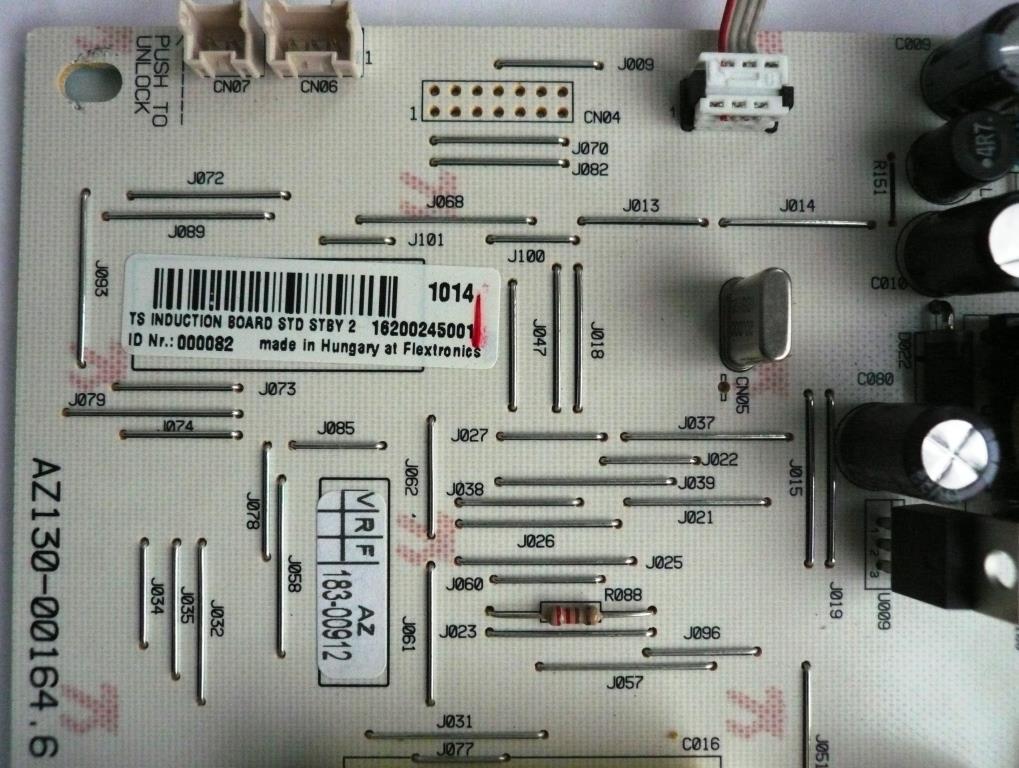

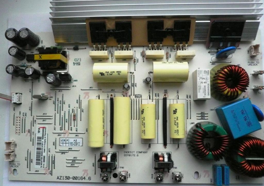

А именно про её электронная часть. В общем проработала она у меня примерно с 1 год. Заказал в Воронеже новую в сборе. Она тоже проработала 1 год и 4 месяца. Пришла новая плата. Я конечно сделал фото, ИБП на М/С ICE3A1565 что сгорела. Но замерить или записать номинал обвязки не додумался. Помогите с номиналами обвязки. Даташит на М/С прикладываю.
Сегодня снял плату блока питания индукционных конфорок. В общем причина почему получился пробой, я разобрался. Оба они произошли по одинаковому сценарию.
Жена к дню рождения сына, поставила в встроенную духовку (находиться ниже варочной панели), большой открытый противень с жаркое из курицы, с разными приправами и большим количеством маринада. Считаем соленного раствора. И вот испарения из духовки сконденсировались на плате индукционного блока питания конфорок. На входе в плату 220 вольт, есть что то типа разрядника.
Вот там пробивает фазу на нуль, образуется дуга, со всем вам известным распылением металла и копоти. Подписал ноги на предыдущем фото. С номиналами разобрался. Резисторы два, с 3 ноги CS на массу параллельно 2 резистора 0R82 = 0R41, конденсатор со 7 ноги на массу измерил, 0,068n(680пф.). Пробило диод - стабилитрон j3p, который стоит параллельно C Vcc 100.0x50v.Ещё определил конденсатор со 2 ноги на массу = 150-160 пф. Нашел ПДФы элементов. Чип транзистор 1FW/28, нашел ПДФ. Фото новой сгоревшей платы собрал в RAR архив. А также прикладываю PDF на элементы
ДОБАВЛЕНО 21/12/2014 23:26
Отчет о проделанной работе: Запустил одну из двух схем, только в части ИБП, на М/С ICE3A1565 резистор R Sesen с 3 ноги определил точно 0,41 Ом. С от 2 ноги 150 пф.Выдает на в нагрузку (две последовательно вкл. 12 вольт приборные лампы)
12,6 вольт. Проверить на рабочем столе полностью с нагрузкой, не получается, плата управления для простых и индукционных конфорок, общая. Исчезло моргание F19.
ДОБАВЛЕНО 21/12/2014 23:28
Продолжение.
Но управлять индукционными конфорками не хочет. Моргает. как будто нет металлической кастрюли. Сижу и чешу "свою репу" как испытать без платы управления. Или вывести от параллельно разъему J009 свой наружу, и подключать на разделочном столе, рядом с панелью. Не плохо бы найти принципиальную схему.
Еще найти этих "Венгерских коллег" кто собирал эту "TS INDUCTION BOARD STD STBY 2 16200245001
ID Nr.: 000082 made in Hungary at Flextronics

нет связи между платами похоже .....где то такая же валяется....... Вентиляцию под ВП хорошую делай!

Да про вентиляцию я думаю, придется изготовить отдельный алюминиевый экран с отдельным выходом вентиляции. Но есть вопрос к проектировщикам и изготовителям, почему не покрывают плату защитным лаком, как у военной продукции.

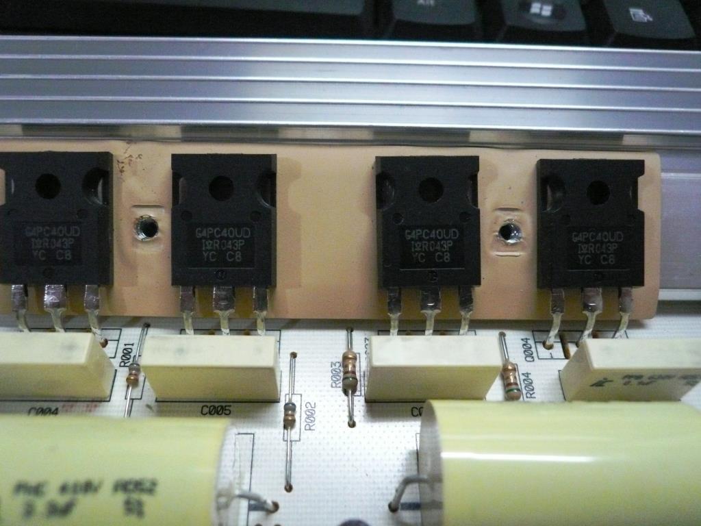

Как проверить транзисторы G4PC40UD?
sashko65
Сообщения: 14972
Сообщение #5 От 22/12/2014 18:45 цитата
Обыкновенным прибором.

Electric75 писал:
транзисторометром классно!
