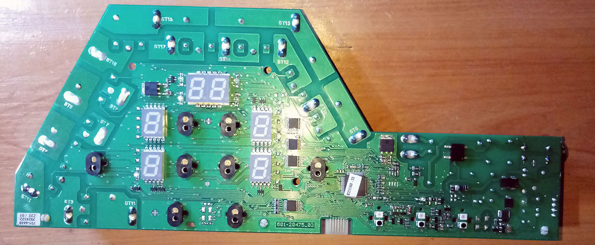

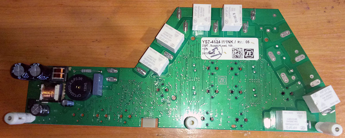

После перепада напряжен перестали включатся конфорки на варочной панели.
модуль управления - YS7-4134-I11NK / RV.: 5
EEPROM - M24C01WP
Поделитесь кто-нибудь пожалуйста прошивкой смою прилагаю (см. вложение).

P.S. Пробовал частично затирать EEPOMку конфорки начинали включатся, но не работает таймер.

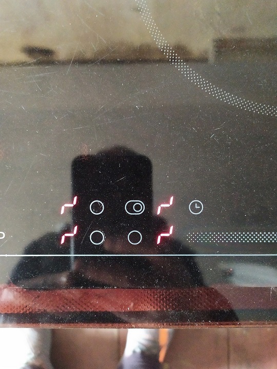

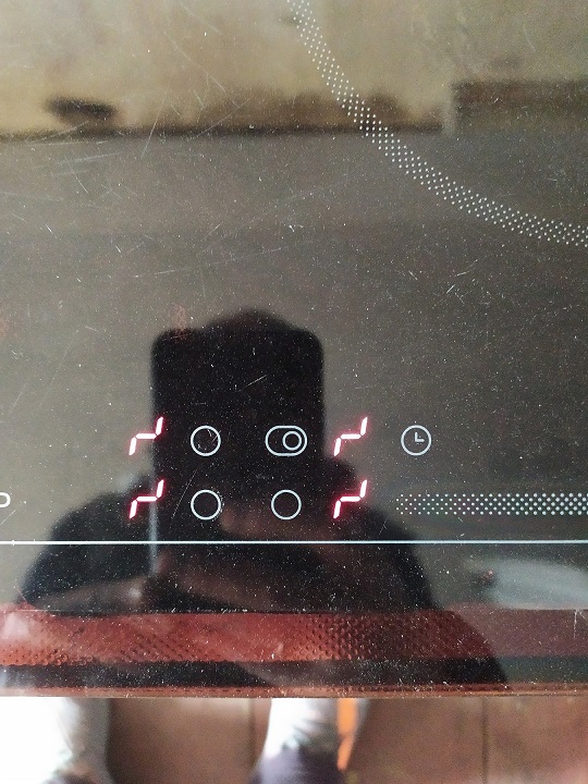

Добрый день. Такая же ситуация на такой варке. При включении горит блокировка а потом F на всех конфорках. Сетую на прошивку.
Сообщение #5 От 26/10/2022 11:29 цитата
Вовилон, свою прошивку....

Сообщение #9 От 28/10/2022 18:58 цитата
Прошивка правильная. После сборки все заработало. Вердикт таков-без верхней панели проверять нельзя. будут ошибки. Тема не моя, свой вопрос считаю решенным.
