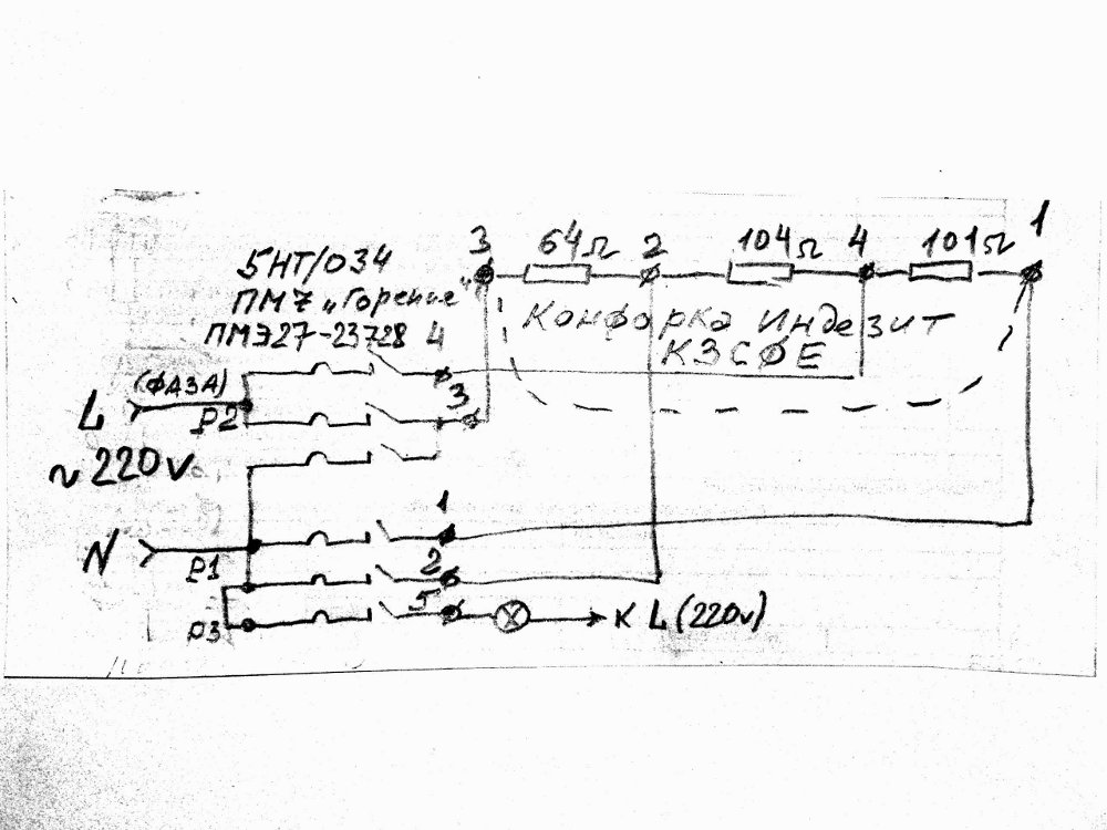

Электроплита Indesit К3С0Е типовая схема

Очень многие интересуются схемой электроплиты Индезит К3С0Е с механическими переключателями уровня нагрева.
К сожалению ни в Интернете, ни на этом форуме типовая схема плиты не представлена. Посему публикую типовую схему включения конфорок данной плиты и их подключение к 7 позиционному переключателю 5НТ/034 или их аналогам - ПМ 7 "Горение", ПМЭ27-23728, а по аналогии и к другим.
Причиной из-за которой родные переключатели 5НТ/034 часто выходят из строя является близкое расположение групп контактов Р2 и Р1, находящихся под потенциалом 220В в районе вывода 3. При этом в случае попадания воды или
пищевых продуктов внутрь переключателя в районе вывода 3 возникает дуга, которая и выжигает контакты.
Рекомендация по повышению надежности 5НТ/034 - удалить совсем подвижный контакт, идущий от выв. 3 к
Р1. При этом, правда не будет работать режим нагрева 2, если крутить по часовой стрелке, но зато не будет возможности дугового прогара переключателя и полного выхода его из строя.
Евгений Москва
ДОБАВЛЕНО 22/08/2013 17:04
Ошибочка. Надо читать - поз. 2 , если крутить против часовой стрелке.
