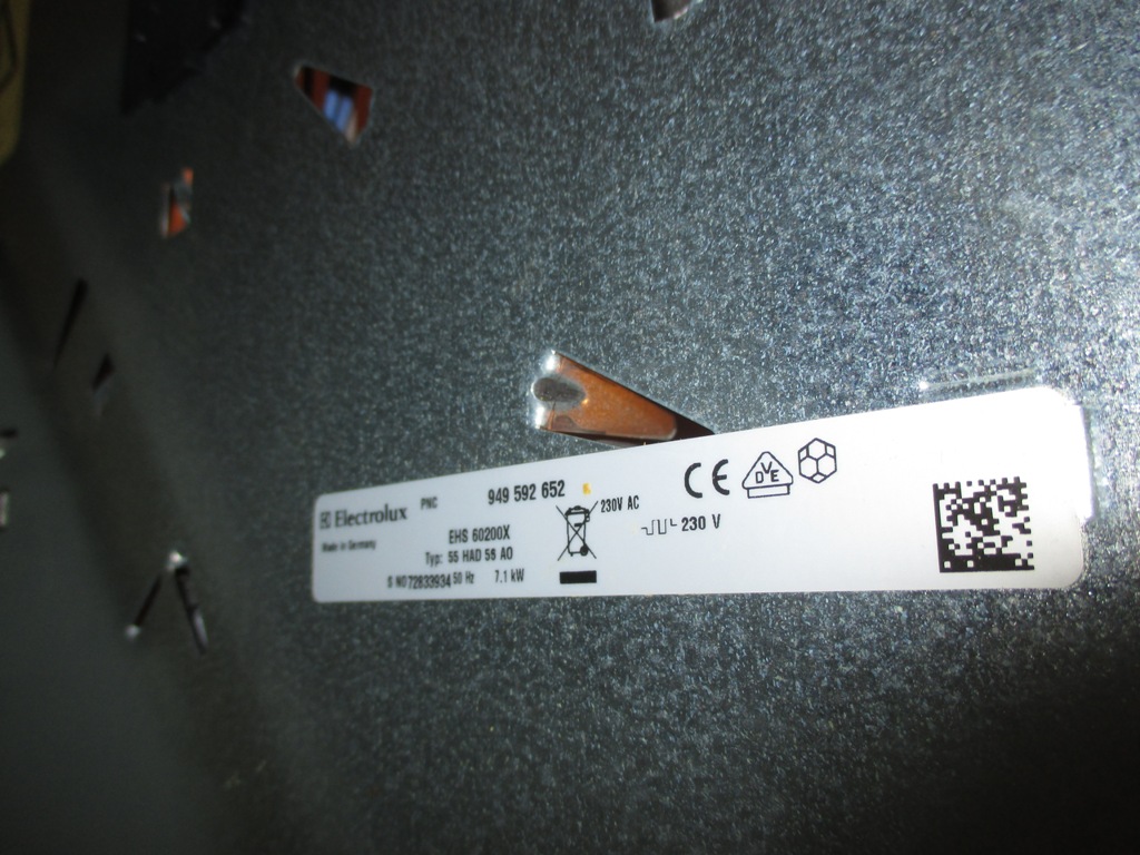

Добрый вечер.Варка ehs 60200x . PNC 949 592 652 .S. NO. 72833934 .

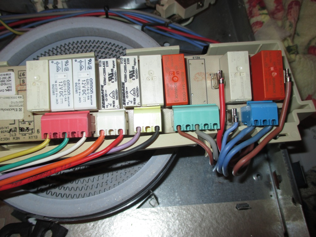

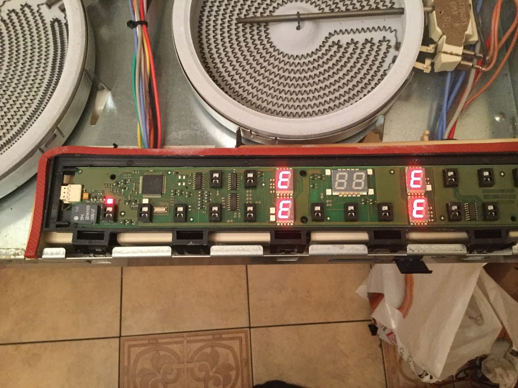

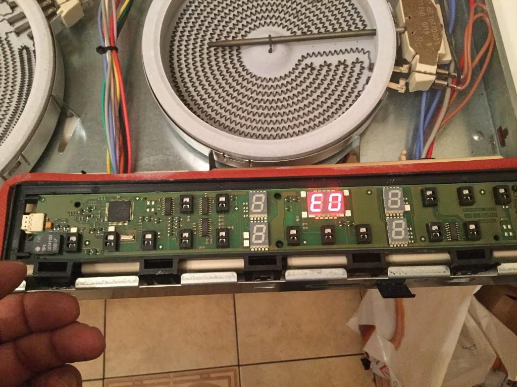

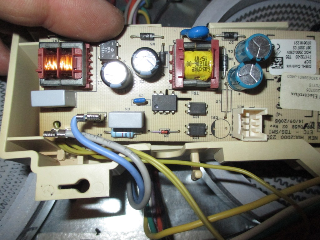

Изначально не включались две конфорки, заменил релюхи, Поставил аналогичные( как мне кажется) schrack 12v 16a . При клиенте проверил ,погонял на разных режимах минут 15,все хорошо работало. На следующий день( со слов клиента) при включени сначала е8 и не включается. После долгих попыток включить появилась ошибка е0 на минуту и загорается Е на всех конфорках,писк и отключение. Плату снял,визуально вроде все нормально,куда лезть не знаю. Прошу подсказать могут ли быть виной поменянные реле или на что обратить внимание. Не хочется оставить людей без варочной панели на новый год =) Спасибо.

Ещё очень интересно что означает ошибка е0
Сообщение #3 От 31/12/2016 10:14 цитата
gazwsx, неправильная настройка панели...

Поступило предложение заменить uln2003. Пока не попробовал нет навыка и фена

Заменил улн. Ошибка осталась.Жаль. Есть ли у кого информация по входу в тестовый режим? Спасибо
