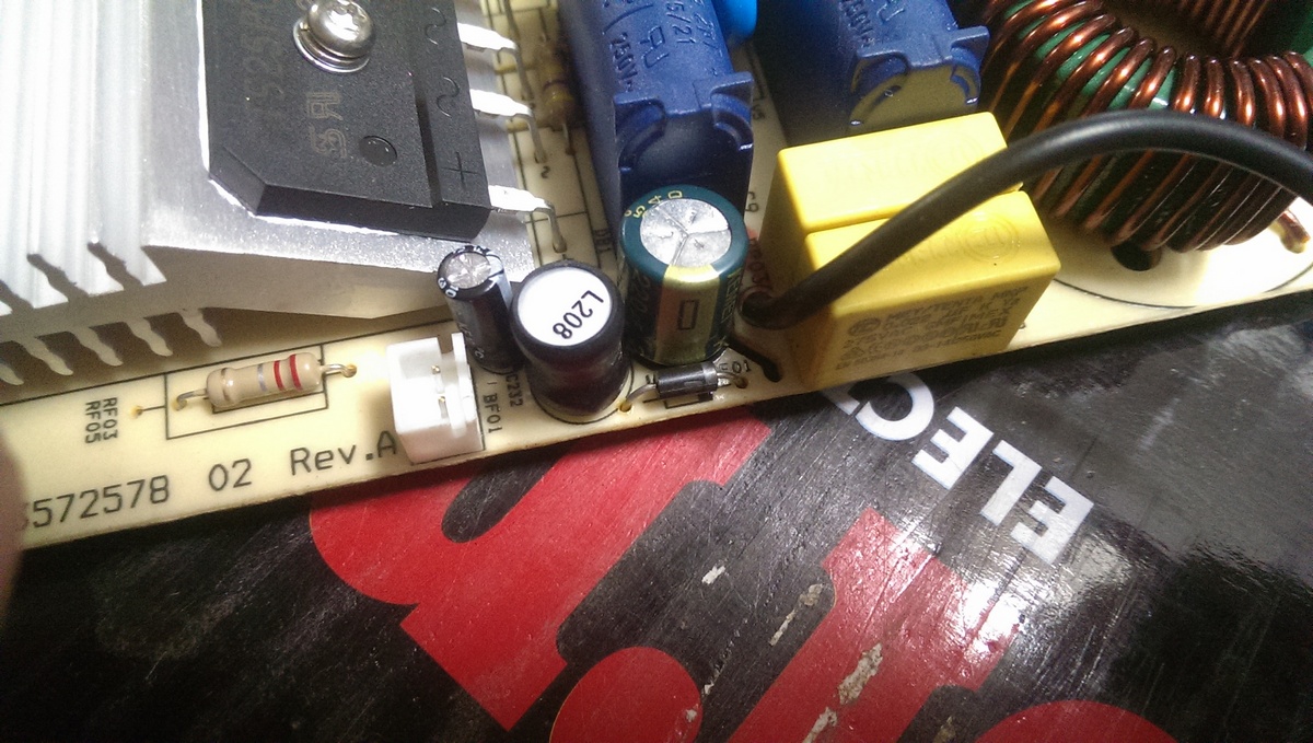

Родной вентилятор 12в 0,21А в обрыве, подкинул другой от компа все норм, тока по конструкции не подходит. Заказал через али другой, прислали 12в 0,7А. Поставил работает паузами и не успевает охлаждать. Заменил емкость на питании вентилятора 35в 220мкф не помогло. Управление минуса питания вентилятора как я понял через npn smd транзистор с маркировкой TG.

Фото

Может как то переделать схему чтобы заработало

Диод и дроссель тоже подкидывал разницы нет
