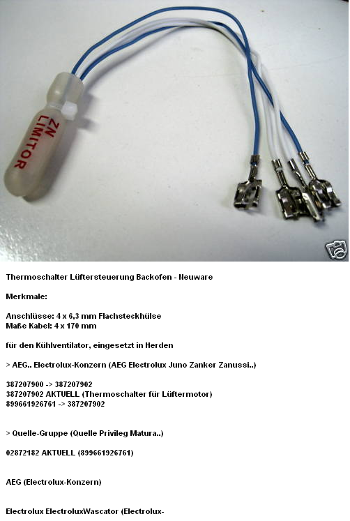

Подскажите, вот такая проблема:
у меня независимая духовка AEG B4100-1-M в какой-то момент перестал включатся вентилятор охлаждения. Так решил, потому что она включается и функционирует пока не нагреется сильно, после чего все функции отключаются (кроме индикации выбора режимов и часы). Когда охлаждается - всё восстанавливается. Разобрал духовку и единственной обгоревшей деталью была капсула (чехол) из плотного пластика к которой подходило 4-е провода: 2-а белого и 2-а сиреневого цвета. Я вскрыл эту капсулу, там было что-то типа микросхемы сильно закисленная. Скажите прав ли я, что это термореле и как поступить: искать его где-то или соединить провода, чтобы вентилятор постоянно работал (ну так - в качестве бреда) и какие в это случае последствия. Если менять(всё на клеммах!), то где можно найти в Москве.

Сообщение #7 От 28/12/2010 10:07 цитата
Вот нарыл в нете сею запчасть, вот только в русском нете её не присутствует... или я не смог найти

Сообщение #8 От 28/12/2010 21:18 цитата
Правильно нарыл. На листе есть волшебные цыфры -их надо показать в асц или в магазине. Думаю он идёт под заказ и цена тебе тоже понравится.
