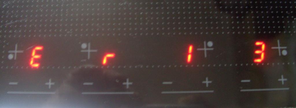

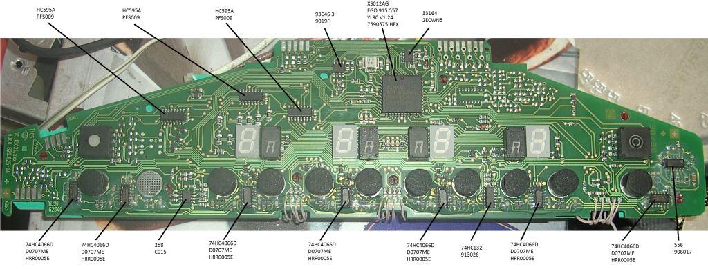

Попала в ремонт варочная панель, после подачи питания через 5 сек выдаёт ошибку ER13. на включение реагирует (загорается светодиод питание на 0,5 сек и сразу тухнет) ошибка продолжает моргать.
Диагностику проходит с такими результатами:
Шаг 1 Отображение версии программного обеспечения 124
Шаг 2 Отображение числа ошибочных подключений электроники до 400V 255
Шаг 3 Отображение максимальной температуры достигнутой электроникой (2 1 5 соответствует 100 ° С, например) 255
Шаг 4 Отображение часов эксплуатации 5280
Шаг 5 Отображение номер детали блока управления 255
Подскажите способ лечения.

Проблема заключалось в том что был неправильно установлен EEprom (вверх ногами), после его переворота электроника заработала но блины не грели, т.к. плита работала в демо режиме, после выхода из демо режима всё работает.
моя прошивка EEprom
Проблема решена, тему можно закрывать.
