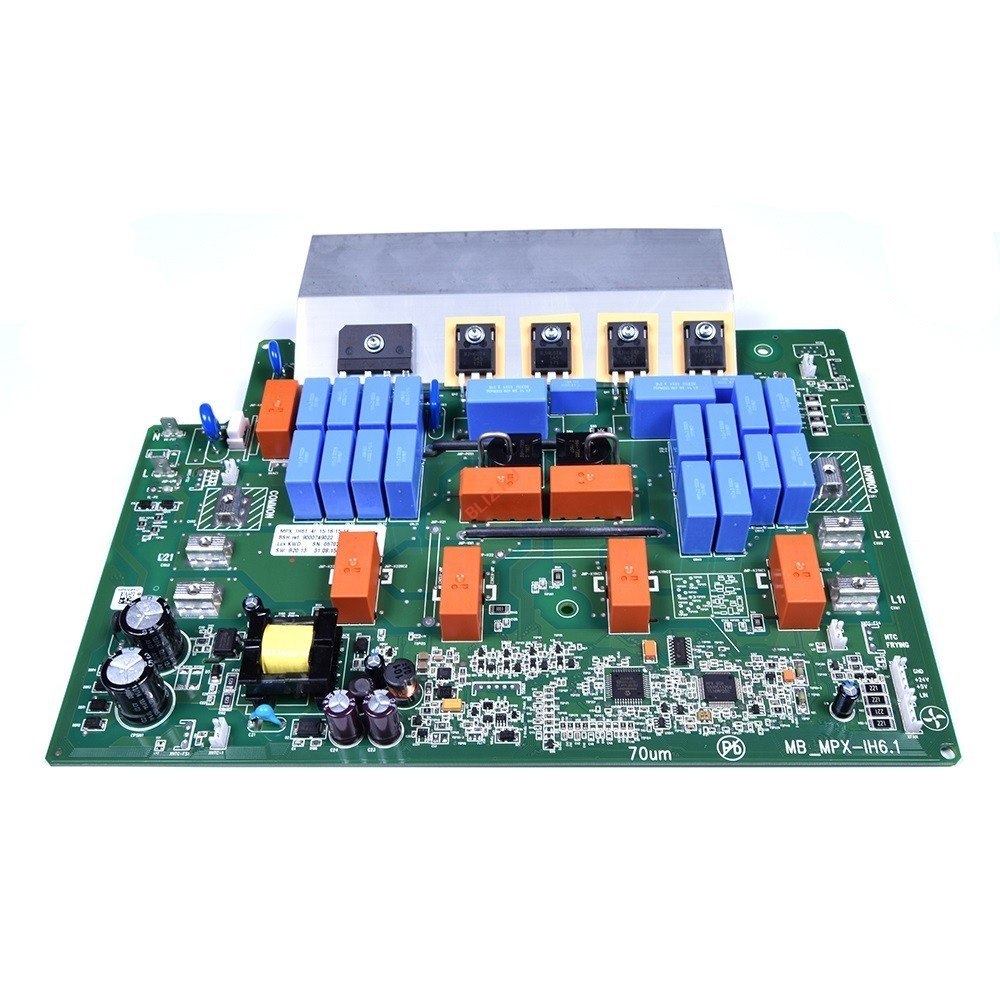

Прошу помочь. Есть индукционная панель BOSCH PIA611T16E/01
CIF A-28_893550 FD 9204 0008 Версия программного обеспечения V0.23
Проработала почти 5 лет.
Проблема в том, что плита не выдавая никаких ошибок, после включения любой конфорки, примерно через 15 секунд самопроизвольно переходит в ждущий режим. Проверка блоков, датчиков ничего не дала. Напряжения в норме. Но есть особенности. При входе в сервисный режим требуется большая сноровка, так, как если не коснулся сенсоров в течение 5 секунд панель сбрасывается в ждущий режим (в мануале указано, что она должна ждать 120 сек.). При попытке установить базовые настройки, они не запоминаются. Возможно полетела прошивка контроллера панели управления (R5F21257SYFP). Проверить прошивку не могу. Кто сможет помочь? Может я ошибаюсь?

вентиляторы охлаждения включаются?
vincov17
Сообщение #5 От 19/11/2017 12:59 цитата
Вентилятор не включается, но он рабочий. На всякий случай был заменён на новый. Радиатор не успевает нагреться даже до 40 градусов, а вентилятор по-моему должен включаться при 60 -70 градусах.

Я завтра гляну, у меня где то есть б/у плата от индукции bosch, может чем и помогу.

У тебя такая силовая плата?

Нет, вот такая
