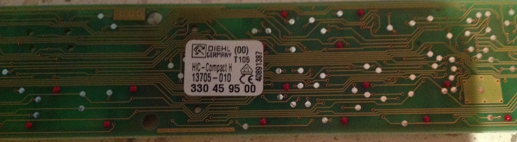

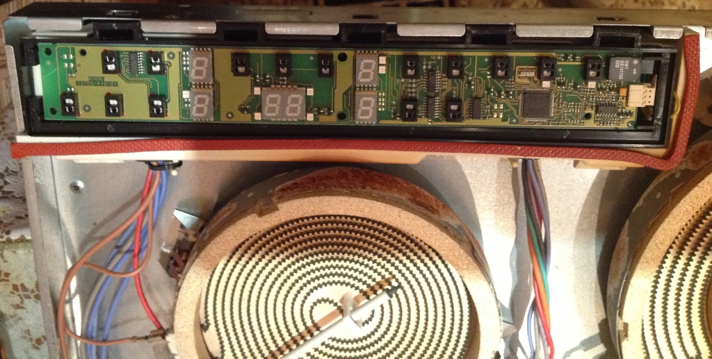

Форумчане, здравствуйте! Нужно отремонтировать варочную поверхность Zanussi ZKT 663LX. Неисправность проявляется в следующем: при включении любой из конфорок, секунд через 10 происходит самопроизвольное выключение всей плиты. Очень похоже на то как она себя вела при перегреве, такое же тотальное отключение. Но раньше чтобы достичь перегрева, нужно было все конфорки на максимум включить и с часок жарить-парить. Подскажите что это может быть, куда лезть, что смотреть? Фото вскрытия прилагаю. Видимых неисправностей не выявил.

смотреть, где обрывается цепь в момент отключения...

Алекс, спасибо. По меньшей мере силовые реле отключают напряжение - это понятно и неинтересно. Нужно выяснить что служит сигналом контроллеру на отключение. Может это быть датчик температуры? Если он не исправен то где его искать. Подскажите, что за устройство над каждой конфоркой, это не он?

если одновременно идёт отключение, то датчики перегрева конфорок тут не причём....

Разобрался! Как всегда дело в контактах. Плита оказалась тут не при чем. Она просто почему то выключалась когда напряжение пропадало... подшучивать, дразнить
Окислились контакты в розетке, и с завидной регулярностью пропадала фаза. В общеи то потухнет, то погаснет.

..и вот зачем надо было разыскивать схему, когда проблема на виду? Скорее не окислились, а ослабли....ну а под нагрузкой, контакт отходил! Иногда с выгоранием клемы...

разъём надо было пошевелить во время работы.....в первую очередь. Очень частое явление!
