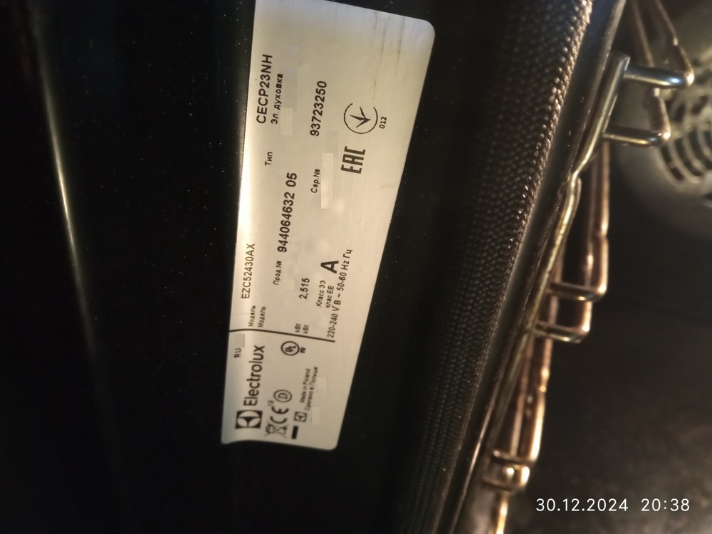

Доброго времени ! Столкнулся с проблемкой после отключения электричества электро духовка electrolux ezc52430ax ,
прод.№ 944064632 05 ,
сн 93723250 ,
cecp23nm

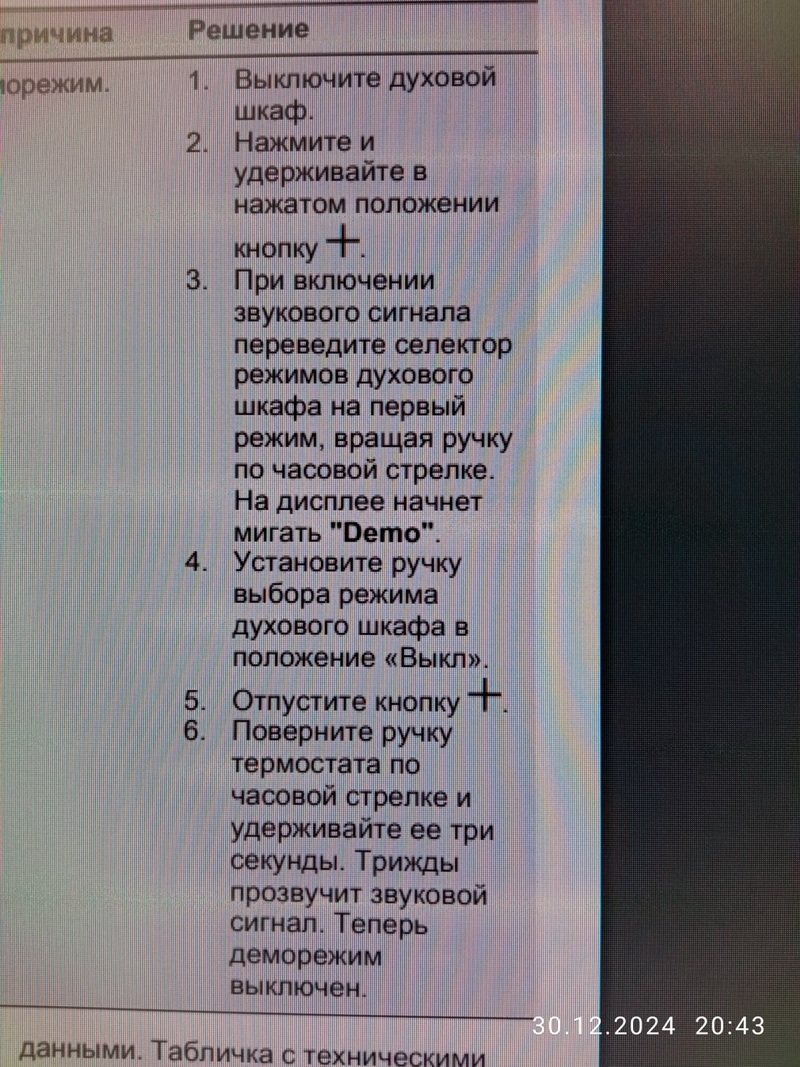

ушла в demo режим и на переходит в нормальный . Инструкция даёт комбинацию зажать + первый режим возврат отпустить + термостат 3 сек. на увеличение - пробовал не помогает . На форуме для других моделей кнопка - и таймер тоже не помогает . Если кто знает прошу подскажите что делать . Спасибо.(В темах форума решение не нашел , может и пропустил прошу прощения )

Сообщение #9 От 03/01/2025 16:41 цитата
Demo есть точно , под рукою мануал в нём же и описана комбинация которая не помогает .

Сообщение #10 От 03/01/2025 17:52 цитата
vitalik_muz писал:
...под рукою мануал в нём же и описана комбинация которая не помогает .
Дай фото страницы мануала и фото обложки, где указана модель.

Сообщение #11 От 03/01/2025 18:06 цитата
Попробую добавить инет плугует
ДОБАВЛЕНО 03/01/2025 17:36
Не получается все скинуть

Сообщение #13 От 03/01/2025 19:17 цитата
Правильно у тебя всё расписано. Видимо дело не в демо...

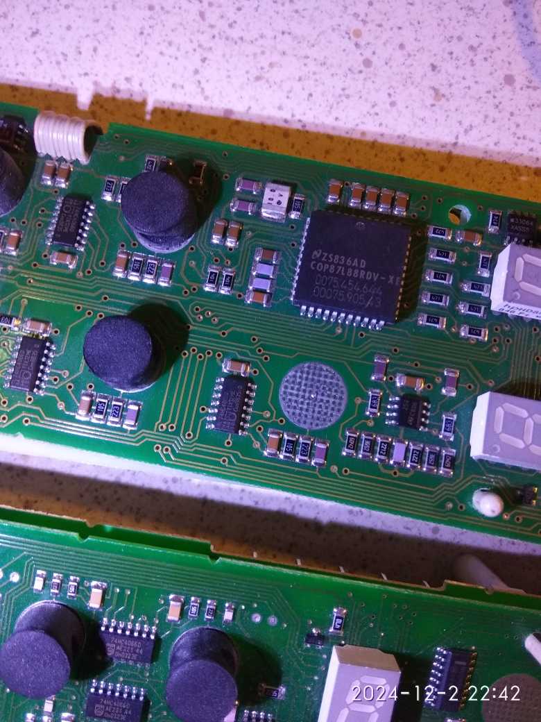

Сообщение #14 От 03/01/2025 23:49 цитата
vitalik_muz, ищи прошивку...
vitalik_muz
Сообщения: 28
vitalik_muz
Сообщение #15 От 04/01/2025 10:50 цитата
аliеn писал:
Пока нету (не такие модели ).

zimo
Сообщения: 22
Сообщение #17 От 27/02/2026 01:47 цитата
rommo писал:
Попробуй обнулить eeprom.
Нету у этой модели eeprom отдельной.
