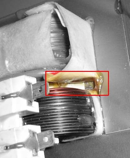

Причина простая - существующий транс ревет как турбина самолета (1000 Вт) и есть тихий транс (но 800 Вт) - стоит-ли менять?

Причина "рева" известна?
Forgiven123
07/12/2010 19:45
Мычать стал после замены сгоревшего

С этого бы и начинал!
xarl писал:
Причина простая и известная. Ревёт не обмотка, ревут чаще магнитные шунты или реже железо.
Forgiven123, найди щель и забей туда гвоздь или деревянный кол. Затем можно залить клеем, лаком и т.д.
