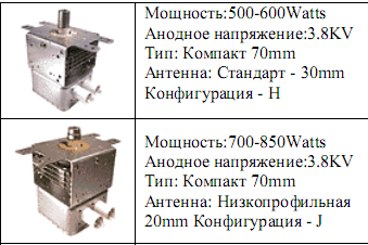

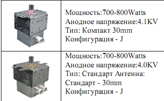

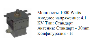

Сообщение #13 От 07/12/2010 14:08 цитата

intact писал:
Сравни картинки.
500-600W 3.8KV & 700-850W 3.8KV
700-800W 4.1KV & 1000W 4.1KV
intact , это ты к чему ?
intact
Сообщения: 1154
Сообщение #15 От 07/12/2010 16:21 цитата
shov244 писал:
intact писал:
Сравни картинки.
К этому вопросу, тебе адресованному.
Мелиор писал:
shov244, давай разберемся ... Может в микроволновках у более мощных трансформторов выше напряжение на вторичке? Тогда понятно. Но если напряжение одинаковое, а мощность разная за счет толщины провода и пакета,..
shov244, видишь - мощности магнетронов разные, а напряжение питания одинаковое. Ответь кто такая "прогрузка"?
