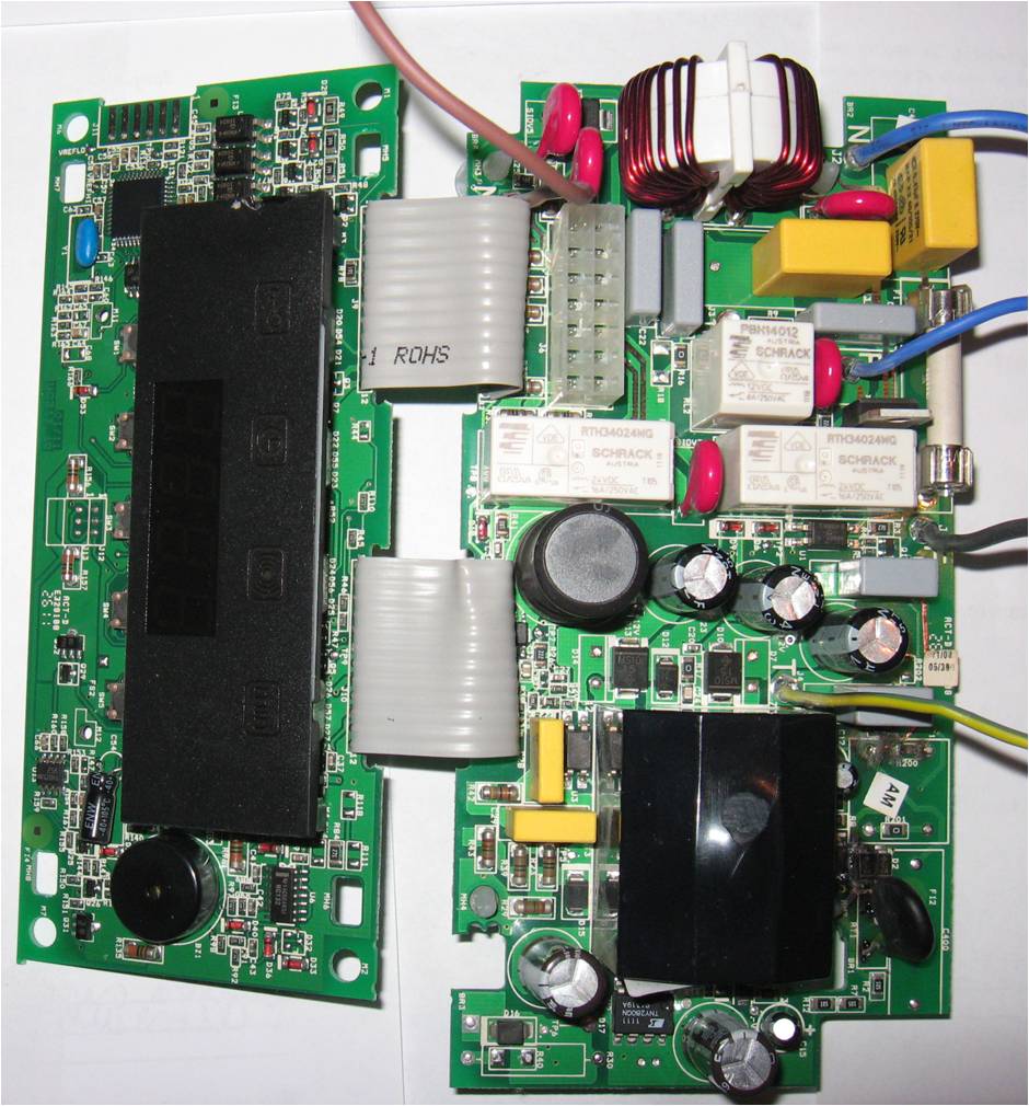

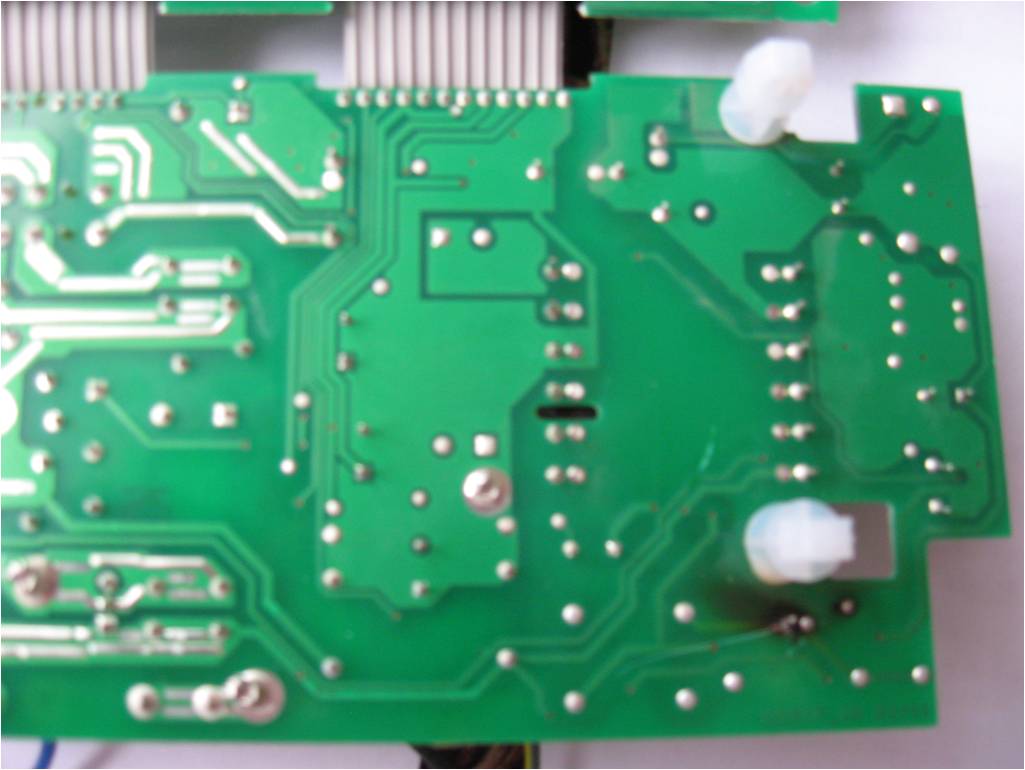

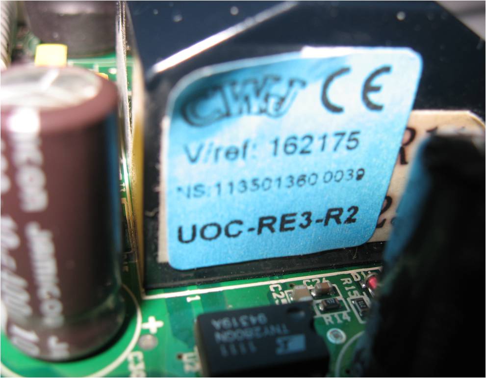

Здравствуйте, СВЧ kuppersbusch emwg 1030.0 e розискивается service manual или данные трансформатора сетевого вздулся после перепада напряжения так-же взорвался термистор, несколько смд резисторов и диодов. Прошу помощи по сервис мануалу или на что заменить трансформатор? Завтра если что выложу фото. Заранее спасибо за любую помощь!

shov244
Сообщения: 3825
Сообщение #8 От 29/12/2013 12:24 цитата
vetalya1984 писал:
Добавил фото
Плохо видно сколько вторичных обмоток ... Если 2 , то ориентируйся по питанию обмоток реле и микросхем ... должен быть стабилизатор .

STIPLER
Халтурщик
Сообщения: 5865
STIPLER
Сообщение #12 От 15/01/2014 20:27 цитата
Судя по фото - БП импульсный, на два напряжения - питание обмоток реле и питание цифровой части. Проще переделать на обычный.
sashko65
Сообщения: 14972
Сообщение #13 От 15/01/2014 21:11 цитата
классно! и надежней и дешевле.
