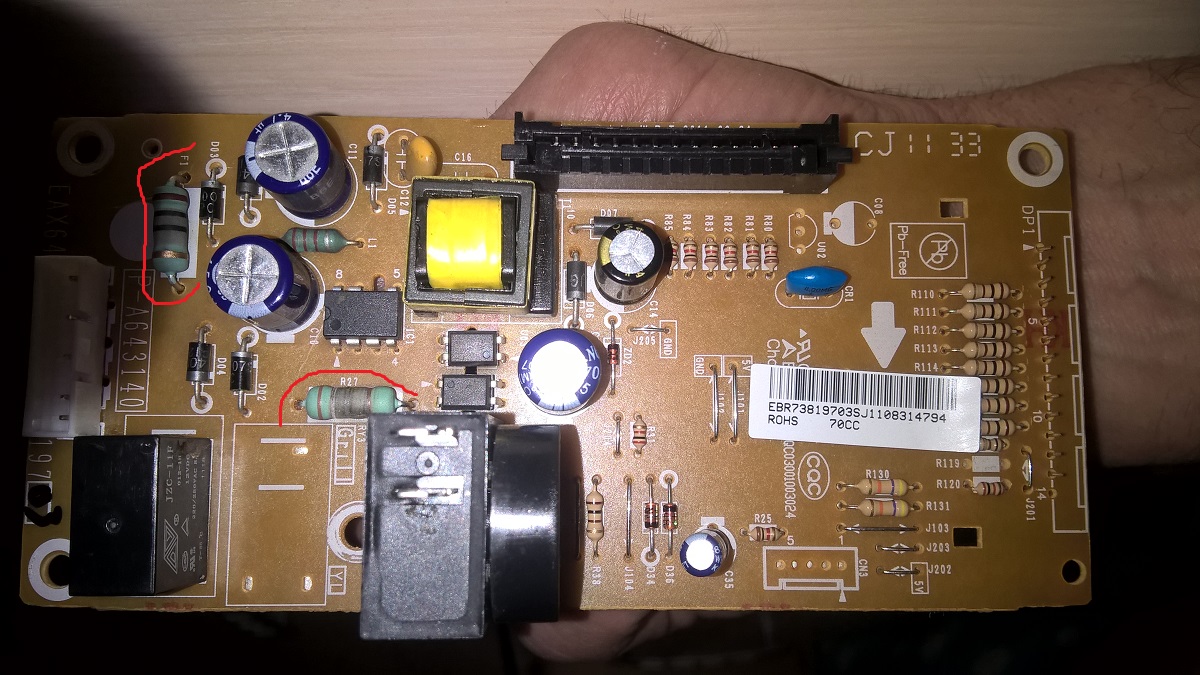

Микроволновая печь LG MS 1940U. Нет вторичного питания, не светится табло. По результатам замеров сгорело сопротивление R27, а также сгорело F1, пробит D103.
Я думаю, что проблема именно в D103, его нужно заменять. Отсюда вопрос: с технической характеристики D103 стабилитрон или диод? Еще нужна схема этой платы, перерыл весь Интернет, не смог найти. Собрано на ШИМ LNK364PN. Заводской номер платы EBR73819703SJ1108314794.

D103 обвел красным цветом.

R27 и F1 обвел красным цветом.

Andrey1963, Фотку выложи, что бы проводки было видно, или зарисуй эту часть схемы. Мы же не знаем что это за диод D103.
Подключи вместо предохранителя лампочку накаливания ватт на 60. Когда всё заработает, заменишь на предохранитель.

Andrey1963, Этот диод вроде как питает ШИМ контроллер от трансформатора. Если есть что разобрать, то диод можно из другого импульсного блока питания взять, из аналогичного места. Не важно что на нем написано и как он выглядит.
Этот диод мог как сам пробиться, так и из за отказа ШИМ контроллера. Меняй, если не заведется то ШИМ меняй.
Питание 315 вольт не коротит?
