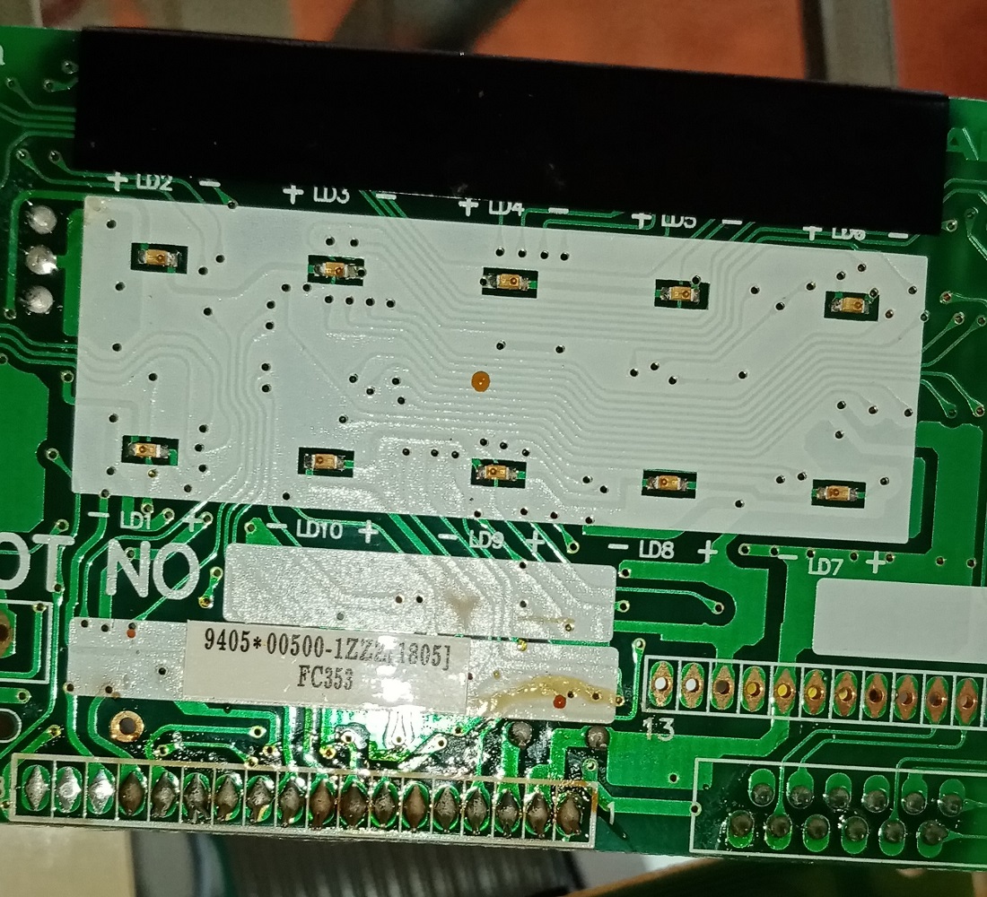

SHARP R-757H Тусклая подсветка дисплея. Ищу схему.

Прошу поделиться схемой у кого имеется, нигде не нашел этой модели. SHARP R-757H
Всё работает и управляется, только smd светодиоды подсветки, горят очень слабо.
На них по 2,1v.
Спасибо.

В этой модели они с новья слабо светятся .
Схема вот , с такой же платой управления , на несколько тем ниже http://monitor.espec.ws/files/sharp_r-530ekt_shortened_and_corrected_209.pdf

Борис19, Берёшь светодиодную ленточку подходящего цвета на 12 вольт, отрезаешь кусочек согласно разметки, ложишь под индикатор. 12V , надеюсь, найдёшь на плате самостоятельно.
