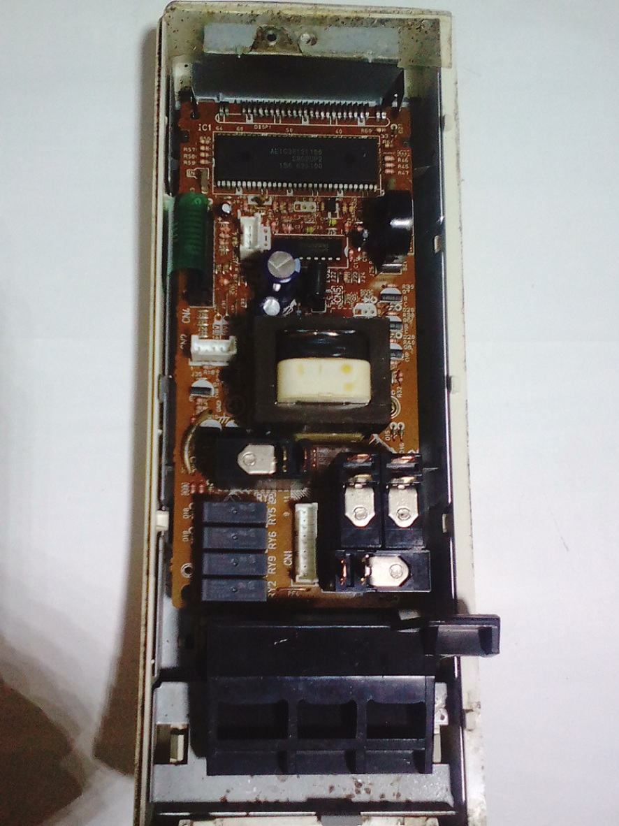

Все проверил что мог - и визуально, и тестером: обмотки, емкости, в/в диоды ( два стоят), микрики ...
Плату управления тоже снимал - прозвонил что имело смысл "прозвонить" (диоды, транзисторы,
электролиты, реле, трансы...). Подозрений никаких нет. ... Лампочка подсветки камеры сгоревшая правда,
но думаю это роль не играет. ... Магнетрон после этих 15 секунд чуть теплый. Слюда потемневшая местами,
но не "сечет на массу", как говорят. Протер ее спиртом.
Состав: магнетрон 2М210-М1
силов.транс. Е620А800GP
два прямоуг. выс.в.диода (без надписей)
емкость 1,2 мкф
плата упр. OMRON G5J-1-TP / S802
процессор AEIC38121156/S802UP2
еще микросх. ... SN102977AN/65ALV9T
Какой у кого есть опыт при такой неисправности...? Поделитесь пожалуйста.

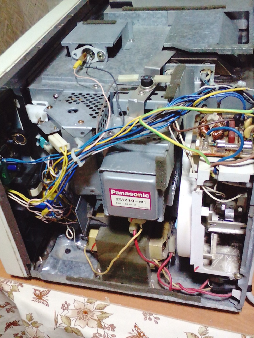

... И еще. Слева от магнетрона стоит какое-то устройство примитивное с жалюзи.
Которое открывает и закрывает поток воздуха от вентилятора через магнетрон
и в камеру через отверстия. Жалюзи просто болтается. ... Закрепил его вязальной
проволокой в положение "открыто" для прохождения воздуха! А как должно быть?
... Это видимо для режима конвекции. Чтобы было откуда воздушному потоку проникать в камеру...

... Заменил МАГНЕТРОН 2М10-М1 на рабочий - ничего не дало...!
Сейчас попробую еще поменять в Блоке Управления два транзистора, что-то они мне не нравятся.
N4211 (поз.Q3) и N4123 (поз. Q4). ... Правда родные не нашел, а купил прим.аналоги: ВС556 и ВС547.,
с аналогичн.параметрами.
... Фото блока управления выставить пока не могу - компьютер c WindowsXP без камеры и без
драйверов для тел. с Андроидом. Попробую через ФЛЭШку еще перебросить... Вот пока так.

По даташиту транзистор UN4211 имеет встроенные резисторы в базе и эмиттере
по 10 КОм. Поэтому видимо он ни так "звонится". Про N4123 в даташите вроде нет резисторов.
Но звонится так же практически, как и N4211. Только он p-n-p. ... Видимо они в порядке.
Что еще может быть... уж теперь и не знаю . ... В микроволновке за задней стенкой еще
куча каких-то устройств.... Но думаю они тоже не влияют на 15-и сек-е отключение.

Сообщение #10 От 27/02/2020 14:13 цитата
Slava2012T, так хоть бы фото этих устройств выложил. А ещё не мешало бы проверить термопредохранитель....... , потому как он может раньше отключать, чем положено, т.е. по параметрам уже он ,,уплыл,,.

Сообщение #18 От 11/03/2020 12:32 цитата
Фото 2.
ДОБАВЛЕНО 11/03/2020 13:46
Фото 3.
ДОБАВЛЕНО 11/03/2020 13:52
... Термо-предохранитель поменял, транс отключал - ничего не изменилось.
Также отключается через 15 (17) сек. Видимо панель управления что-то "тупит"...
... Схемой может кто поделится: микроволновкой Panasonic NN-B756 и
панелью управления (на плате написано S-802, с со стороны пайки E62608020GP )...?!

Сообщение #19 От 12/03/2020 20:27 цитата
Slava2012T, про питания/пульсации как то технично промолчал...Кварц подбрось.
