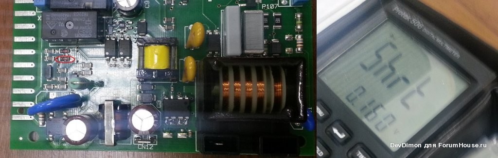

Подскажите, в какую сторону копать? Потоп убил плату. Умерла TNY274 и резистор 22Ом. Заменил оба, напряжение 24В появилось, но плата не оживает.
Нашел еще неисправную оптопару - первую к реле на картинке - заменил на оптопару с блока питания ПК не точно такую же, но тоже с маркировкой 817. Так возможно?
Вот на рисунке стаб - короткое в обе стороны, т.е. умер вроде. Не подскажите, что это за стаб и чем его можно заменить из компутерных з/частей.
На платах блоков питания обычных ПК, мониторов и принтеров есть стабилитроны 48PH, C15PH, 1N4748A, 1N4756A, TZX12B...
Какой-то из них возможно использовать?
Покупать плату за 18 тыщ. - не вариант... Хочу починить свой котел. Зима, греемся электричеством, но очень дорого...
Заранее спасибо...

Мастеров в нашей деревне - нет... Только самому или плату покупать... Плата - цена заоблачная. Хотелось бы сначала попробовать восстановить. Тем более, что с начала процесса вроде получается двигаться в сторону его решения... Проблема с платой по питанию была изначально и она решена - напряжения питающие 24В и 5В присутствуют. Вопрос - что за стаб в цепи термостата? На сколько вольт? В разных форумах говорят - на 15В, на 27В или на 70В... Не могу твердо пока узнать - на сколько искать... Наверное поставлю сначала на 15В, затем на 22В (имеются в наличии), если не заработает... Пониженное напряжение больших последствий не сделает жеж (если требуется на 70В, например)...

Поставил 1N4748A. Плата запустилась. Все на ней заработало. Но с деталькой не угадал. Наверное все же 70В, т. к. воду горячую готовит нормально, а отопление просто не включает. В режиме ожидания висит и всё. Даже прогон насосом не делает... Буду искать на 70В стаб...
П.С. Он, кстати, очень похож на BZX55C75
П.П.С. я так понимаю как решение можно осуществить последовательное соединение однотипных стабилитронов, например из имеющихся 1N4748A и 1N4756A?

Всем спасибо за помощь, плата починена, котел заработал. Будем надеяться на долго... Вошел в рабочий режим, воду греет, СО - работает...
П.С. Всего в итоге заменен ШИМ, две оптопары возле реле, резистор 22 Ом и стаб на 70В последовательной парой 1N4748A и 1N4756A...
