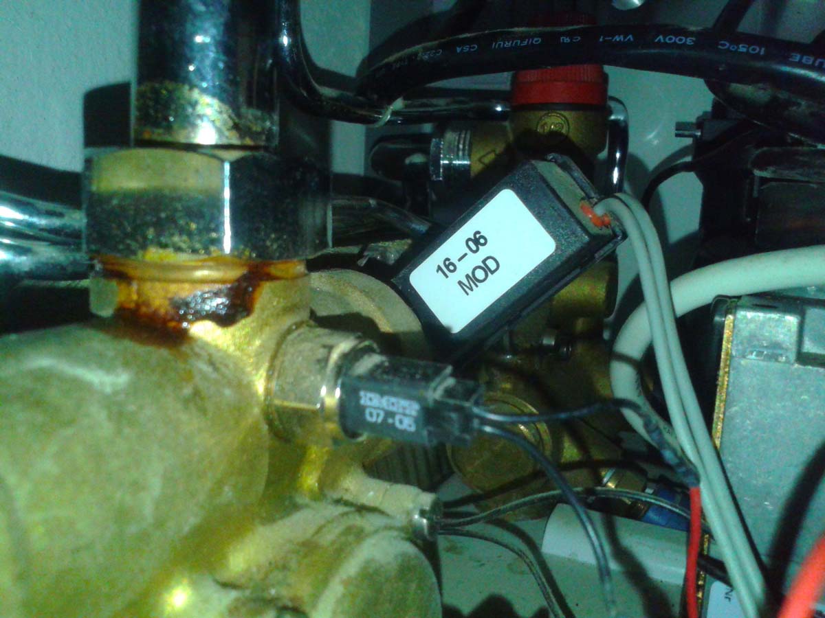

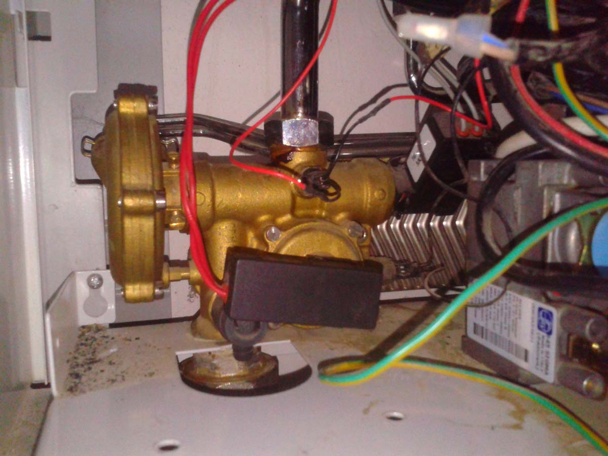

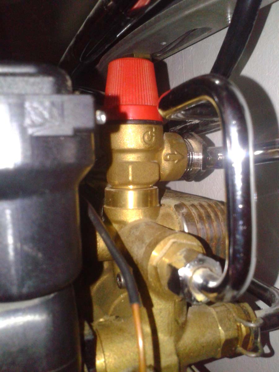

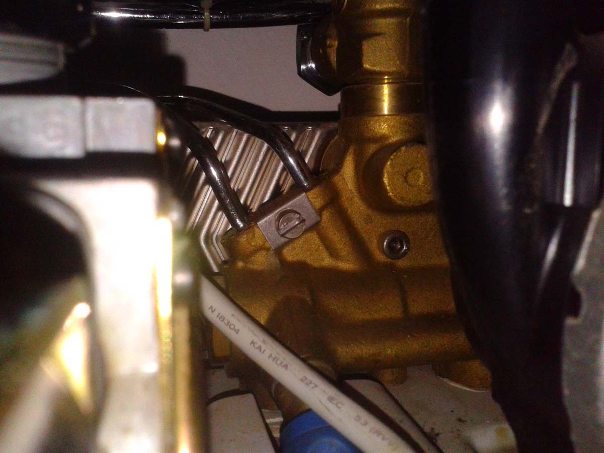

Boris17
Сообщения: 7
Сообщение #10 От 31/03/2014 08:10 цитата
Извините за молчание - был в командировке.
В моём котле расположение датчика протока ГВС отличается от приведённого выше, он стоит не на входе а на выходе.
Неисправность стала плавающей - котёл то работает нормально то нет.
ДОБАВЛЕНО 31/03/2014 09:12
Первые 2 фото это левая сторона теплообменника, а последние - правая
  Фото-0362.jpg  116.96 КБ  Скачано: 472 раз(а)
  Фото-0363.jpg  125.01 КБ  Скачано: 400 раз(а)
  Фото-0368.jpg  108.14 КБ  Скачано: 460 раз(а)
  Фото-0370.jpg  104.89 КБ  Скачано: 408 раз(а)

Boris17, Отключить датчик , это значит полностью отсоединить от него провода! Отсоединять нужно датчик с серыми проводами. Если в доме есть мегометр ,прозвони датчик в разомкнутом состоянии ,на пределе 200*.

Boris17 Надо снять датчика протока / с серыми проводами. Он задействоваться от штока хрехходовова. Откроеш кран разбора горячей водой. Шток надо передвигатся в правой стороной. Если закроеш кран шток передвигается в левой стороной. Если все хорошо с штока выкрючи котел от розетку разбери датчика протока там есть только один микровыключатель замени его / продается в магазинах електронных запчастей
ДОБАВЛЕНО 31/03/2014 18:05
Boris17 Микровыключатель не стоет дорого но надо разпаять старого и запаять новый. Датчик протока держиться за трехходовой с защелка ее нада снять, разборка датчика - вынимается кръшка внимательнее с корпуса с одной стороной потом с другой. Удачи желаю.

Как датчик снять со штока? Там ничего не видно и рукой подлезть неудобно.

Датчики на штоке фиксируются скобой,она сдвигается всторону, потренируйся на датчике который ближе,бывает скобы ржавеют и залипают.Тога на них нужно чем нибудь побрызгать , типа VD-40 .

снимите датчик и при включении гор.воды ,наблюдайте за штоком трехходового клапана(двигается или нет и как быстро реагирует на вкл-выкл воды)возможно забилось отверстие в мембранном блоке. разобрать почистить от отложений.кстати , на фото гидрогруппа такая же как на протерме тигр 2000-01г.в.и датчики-микрики такие же.
