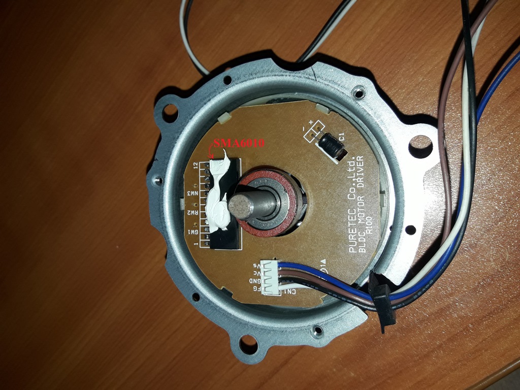

В общем рассказываю: восстановил вышеозвученную цепочку. Оптопару поставил PC817, вместо выгоревшего термистора поставил резюк килоомный, запустил и "...о чудо!!!". Мозги "унюхали" питание и ошибка Ed пропала. Радости конечно не было предела, но "не долго музыка играла...", запустился циркуляционник, а вот продувка не пошла - высветилась ошибка Ee. Естественно померил питание на разъеме CN17 (питание на вентилятор) - 11,5В, вроде бы нормально. Пока всё оставил, сегодня продолжу манипуляции. Не пойму только, почему мотор вентилятора мог крякнуть?!

Друзья, огромное спасибо за помощь с платой...но помогите пожалуйста довести дело до успеха. Не знаю покупать новый вентилятор или реанимировать старый? Что могло выйти из строя в вентиляторе? Начинка у него бодрая, я так понимаю стоит преобразователь dc-dc и драйвер. Подскажите пожалуйста

elektronik-komsa, да ты хоть сфотай свое чудо вражеской техники , перечисли на плате активные элементы , к какому разъему подключена плата турбины?
Ну будь хоть чуть чуть электронщиком .

Выкладываю фотки турбины. Ранее я написал, что подключается движок к разъему на плате CN17. Котел не для детей, для гаража)))

Меня смущает один факт. На моторе в маркировке PTM-DBL1020 присутствует значение 43V, хотя по схеме больше 12 вольт быть и не может. И фактически на плате на разъем вентилятора поступает 12В. В чем подвох?
