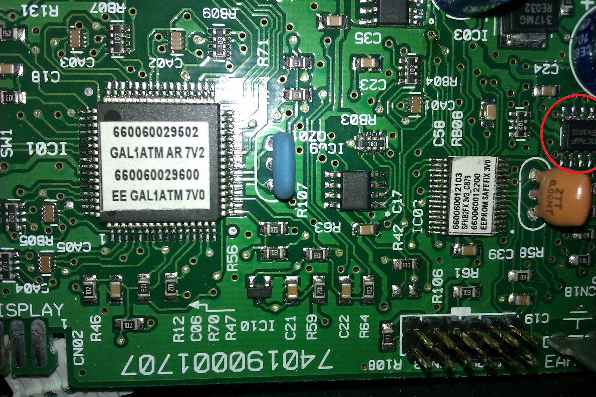

Ariston Clas 24FF работает на холодную минут 30 потом появляется ошибка 6P1. Так же если оставить чтобы остыл минут 10 запускается снова. Еще один странный момент если отключить от сети 220 (после нажатия "Power Off" конечно) если он до этого работал нормально симптом тот же самый 6P1. 6P1 появляется в результате не работающей турбины (турбина перестаёт работать). Есть подозрение что что то греется и перестаёт работать и это что то похоже IC02 или ПЗУ. Мои действия поменял все электролиты по питанию, ULN2003A и реле управления турбиной, проверил датчик дифференциального давления, вернул на заводские настройки. Питание в норме, перегрева на плате нет при замыкании датчика дифференциального давления газовая форсунка загорается. Если кто встречался с подобным случаем напишите пожалуйста. Спасибо
 Размер файла:  507.85 КБ
 Просмотрено:  661 раз(а)

Конденсатозаборник не заполнен, коаксиал не забит, (наклон правда не смотрел) турбина исправная, а пресостат не причем он двухкотактный при включении турбины контакты замыкаются. Смотрел логику работы платы управления, сначала включается турбина за тем анализируется показания пресостата. У меня пропадает сигнал включения турбины с IC02 и как результат ошибка 6Р1.
ДОБАВЛЕНО 08/12/2013 22:24
Еще момент, если отключить от сети 220 в момент когда он немного поработал то турбина не включается вообще (сигнала с IC02 нет), если подождать 1-2 минуты то на турбину подается короткий импульс, если 3-5 минут то импульс шире и раскручивает немного турбину, ну а если дать больше времени скажем 10-15 минут то турбина работает исправно.. правда не долго от 30 минут до часа, потом опять тот же симптом

Ребята скиньте пожалуйста дамп ПЗУ если у кого он есть. Версия прошивки есть в прикреплённой фотографии. Заранее спасибо
