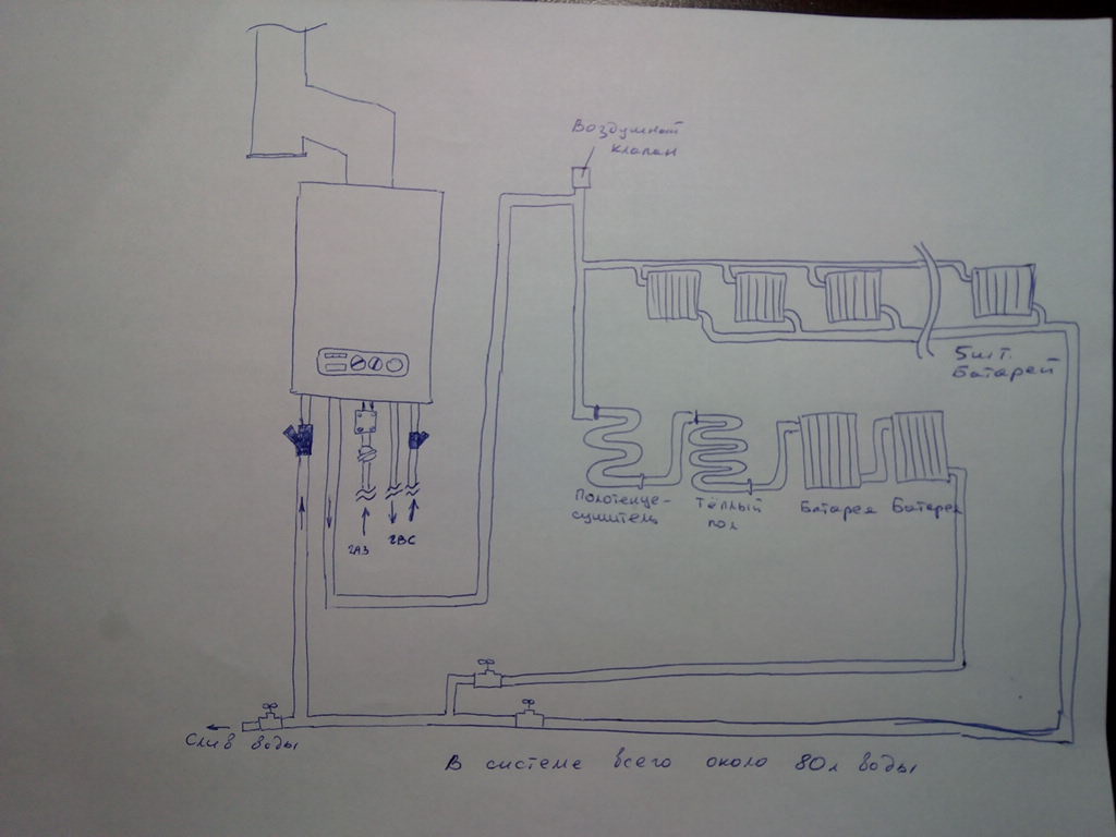

Сообщение #3 От 15/01/2015 22:55 цитата
Приблизительно такая схема. Изменений не проводилось, ничего не переделывалось. Ну в конце меньшего контура есть небольшая течь, давление с 1.5 до 1 опускается в течении недели. Ну это давно, просто добавляю воду периодически.

Знакомый с монитора
Сообщения: 469
Сообщение #4 От 15/01/2015 23:24 цитата
Петрухнов, хоть один сезон такая схема СО хорошо работала? Нет желания даже комментировать , кому в голову такая схема пришла...

Попробуйте включать по одному плечу. Как при этом будет вести себя котел?

Сообщение #6 От 16/01/2015 07:46 цитата
Знакомый с монитора писал:
Такая схема проработала три сезона. Правда если оба крана открыты нна обратке, то почти не греют батареи в большом контуре, ну а если один кран немного прикрыть (на малый контур) то все работает. В голову схема пришла мне. Один контур (большой) это дом, второй пристройка, который собственно я делал. Ну как сумел.

Сообщение #7 От 16/01/2015 10:00 цитата
пламя на максимум в течении ~5 сек , потом на минимум ~10-15 сек, и такой цикл повторяется от 1 до нескольких раз ,вода нагревается до 60-70 и котел выключается.
Ваш котле таким образом проверяет циркуляцию в СО. если кривая нагрева не совпадает с заданными. то он её перестает греть нормально.
Если Грязевик перед котлом в норме. То Аминь Вашей СО. отработала она свой срок.
ДОБАВЛЕНО 16/01/2015 11:06
Петрухнов писал:
и этим потихоньку добавляете новую "грязь" в котел.
ДОБАВЛЕНО 16/01/2015 11:07
Как одно из решений проблемы это Гидравлическая стрелка с более мощным насосом на СО.
