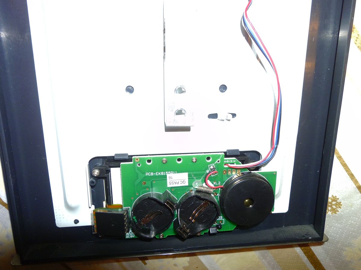

После замены батареек весы перестали взвешивать. Все остальные режимы (время, температура, таймер, вес/объём) работают нормально. При включении взвешивания тест проходит, устанавливается "0", через секунду "1грамм" и ещё через секунду "2кг"и не реагируют на вес, при этом переключение объёмов (ml/oz) работает. Напряжение на выводах тензодатчика (S+ и S-) при изменении нагрузки меняется от -0,2 mV до +0,9mV. Может кто сталкивался с подобным. Стоит ли овчинка выделки, или сразу на помойку?

Столкнулся с аналогичной (один в один) проблемой после замены батареек. Было ли найдено решение?
Сигнал с тензодатчика не замерял. За тензодатчиком стоит ОУ lm324dc. Есть ли смысл пробовать его менять?
