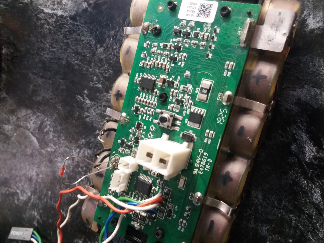

Вертикальный пылесос Tefal TY9472WO номинал NTC
poiser
Сообщение #1 От 24/11/2025 16:17 цитата
Подскажите номинал NTC Tefal TY9472WO Pic 16LF1829. BMS моргает красным диодом, напряжения на выходе нет. Слил свою прошивку, подобрал по сопротивлению, отбалансировал, поменял все банки (две были в обрыве) Заряд не берёт. Зашил свою обратно - то же самое. Нашёл в утечке D10. Пошел заряд, но до 4.06-4.08 В и останавливается. Красный мигает. Случайно обнаружил NTC плавает 40-80 кОм. Поменял на другой от шуриков 10 кОм. Такая же ерунда. Подкинул от мультиварок 100-130 кОм. Банки подросли до 4.12-4.15 одна даже 4.20. Дисбаланс однако... Отключил ЗУ, нажал кнопку загорелся синий, и потом опять красный. Включил ЗУ и выключил. Нажал кнопку пылесос завёлся и проработал 50 минут. Разряд до 3,25-3.4. так несколько раз. Заряд не набирает, синий не горит, баланса нет. Долго выравнивал банки Аймаксом и Опусом. Довёл до 4.18. Включил ЗУ, загорелся синий и погас. Типа всё ОК. Запускать пока не хочу. Уже полгода бьюсь с этим чудовищем. Плату всю перепроверил, а вот на NTC не погрешил. Ткнулся - вроде есть что-то... Прошивка, кому надо - есть.
