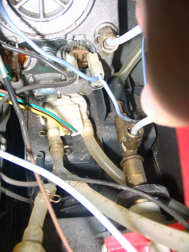

Кофемашина SAECO ROYAL CAPPUCCINO выдает надпись VENTILATE пробовал спускать горячую воду по несколько раз, не помогает. Проблема в том, что в ней две помпы. пробовал менять местами не помогает. Грешу на прошивку. В нете на неё прошивку не нашел.Может у кого есть прошивка.

извините долго не было. воду пробовал сливать литрами там стоит два датчика. на подачу горячей и на подачу кофе. в обоих случаях пишит эту надпись. я не думаю что накрылись оба датчика протиканий на взгляд нету. оба боллера целы

значит это датчик протока... он там один стоит, после бака сразу, такая круглая штукенция с тремя проводами... надо смотреть ее... если с нее идут импульсы когда вода течет... то смотреть прохождение сигнала до процессора... вот если его нет, тотогда думать... но я думаю, что если все работает то проц жив... стало быть сигнал...

В ней 2 датчика протока, тебе нужен первый... второй на пар...
  IMG_2975.jpg  164.23 КБ  Скачано: 5431 раз(а)

попробовал подкинул не помогло. сигнал до проца идёт.значит наверно всё таки проц

еще смог узнать, бывает датчик не совсем имправен... т.е. если он не дает нужную частоту, то машинка будет писать то что у вас... проверить можно так... убрать датчик , подсоединив напрямую шланги...но датчик по элетронике оставить подключенным... пустить воду на проток... и подуть в датчик... если надпись пропадет... то или чинить датчик (он может подклинивать) или новый... чудес не бывает. Проц - вероятность 0,01%.
