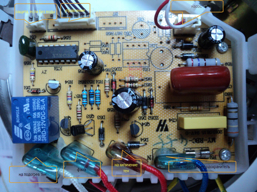

Чайник, сначала кипятил без остановки, потом перестал кипятить вовсе и начал просто моргать лампочками, дергать лопостями помпы в такт щелканья реле ( кароче кайф поймал ) голливудская улыбка Пробитых деталей не нашел. может что пропустил. грешу на микро IC51 SN8P2501BPB тиристоры Q53,54 131-6 проверял только относительно катод-управляющий электрод, показания одинаковые. Строго не судите, первый раз создаю тему.

Yotas
Сообщения: 8
Сообщение #7 От 08/04/2016 10:14 цитата
balerian1 писал:
Буквально пару дней тому назад на термопоте другой фирмы была аналогичная проблема- постоянно нагревал не выходя в подогрев. Проблема была устранена постредством замены датчика температуры KSD-201 (на 88 градусов который)
Самое главное что он меняет сопротивление при его нагреве. Правда в больших пределах. и датчик у меня там вообще один. И сразу идет на микросхему.

Yotas
Сообщения: 8
Сообщение #9 От 08/04/2016 10:29 цитата
balerian1 писал:
К сожалению это у меня не термо реле... а своеобразная термо пара...
ДОБАВЛЕНО 08/04/2016 10:33
serega-64, Но сложа руки я сидеть тоже не хочу. Про контроллер сказать действительно не могу, вы правы нет еще возможности представить в полной мере работу этого устройства. Только приблизительно.

balerian1
Сообщения: 51
balerian1
Сообщение #13 От 08/04/2016 11:46 цитата
1. термопаста на датчике как поживает????
2. могла попасть жидкость на плату управления ( это которая с кнопочками)
3. плавающий дефект между платой питания и управления
